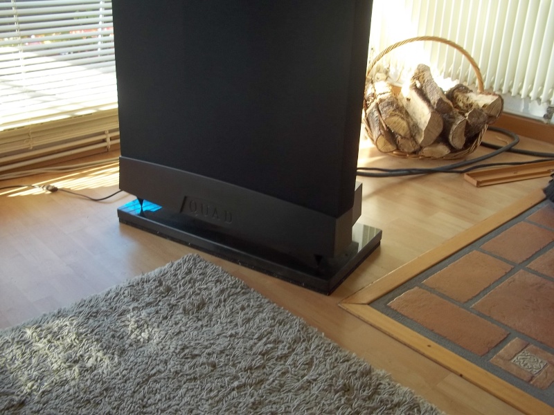

Cet après midi j'ai fait l'essai de surélever les 989 en les posant sur des sacs de sable + plaques granit, la sous face des panneaux était ainsi positionnée à 23 cm de sol (au lieu de 9cm habituellement), résultat aucune amélioration du grave à mes oreilles.
Il doit falloir probablement surélever beaucoup plus pour obtenir une différence significative.
Le but pour moi était de vérifier éventuellement si cette disposition pouvait déboucher sur une correction acoustique moindre.
Pour ma part je retiens que la gestion du grave par le Tact est bien plus efficace, même en modifiant très peu la courbe de réponse le gain en lisibilité est sans appel.
Sinon les 989 sur sandwich plaque granit / mousse anti vibrations ça donne ça :

Message #1459 par ghmalau » 09 Oct 2015 à 18:40
JAO33 » il y a 37 minutes a écrit:Bonjour,
Pourquoi cette manip ? as tu également  une basse légèrement redondante  ? ou bien était-ce simplement  pour affoler Madame en posant des sacs de sable sur le plancher bois ciré.
Car quand  "ya" pas trop de basse , "ya" pas trop de basse"
Gérard
PS: j'aurais bien aimé voir une photo avec les sacs de sable, peux tu refaire la manip ? oui juste pour moi, merci.  :cheesygrin:
