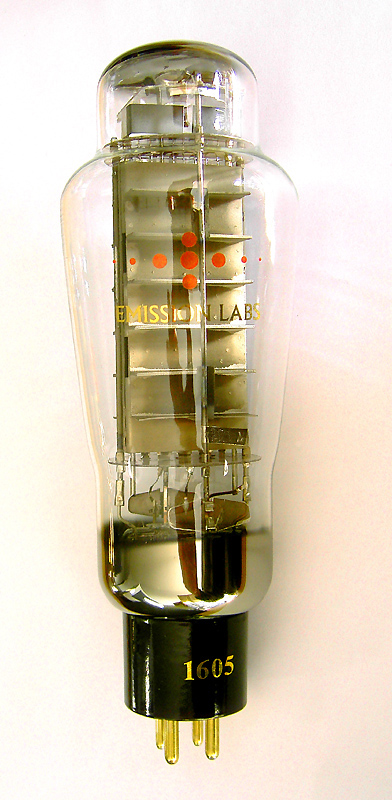

Cedric.H » Aujourd’hui à 14:10 a écrit:Des EML 1605 bien entendu !
De belles courbes :
Il n’y a pas intérêt à les faire tomber vu le prix des dites choses (900€ la paire).

Je pense que l'approche "grosses triodes" TM100, MC1/60, 211, RS237... etc et l'approche de Cedric sont deux approches complémentaires.
Il y a certains avantages aux grosses, en particulier les courants primaires assez faibles, et il y un "moins" les rapports de transformation assez élevés pour les TS.... on perd d'un coté ce que l'on gagne de l'autre... tout est histoire de balance, de savoirs faire.... etc...
Il faudra que tu passes écouter les 211 ou les TM100 drivés par les EML 30a, c'est encore une autre approche.
En tout cas, Cedric défriche des chemins peu connus .... et ça c'est super.
Oui André, je suis d'accord avec cela ...
J'aime bien travailler sur des solutions inédites et j'ai tendance à penser qu'il vaut mieux bâtir un ampli de puissance avec les tubes d'aujourd'hui.
Après tout, nous parlons de consommables et ma démarche est donc pragmatique.
Je réserve les vieux tubes pour ma consommation personnelle sur mon préampli, sachant bien qu'ils sont les reliques rares d'un passé glorieux …
