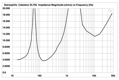

Pour la difficulté d’amplification sur des célestion SL700 au rendement de 82dB et impédance basse
Ne vont pas poser les problèmes, des thiel par exemple au rendement pourtant plus élevé.
Certains drivent des ls3/5a avec des amplis de faibles puissance, si elles étaient bass réflex ce ne serait pas possible.
