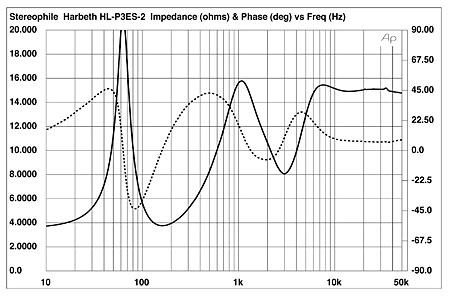

Eddie a écrit:J'ai écouté les Harbeth HLP3 récemment et ça m'a fait un peu peur. J'ai eu le sentiment que l'Elicit 1 galérait et qu'il ne sortait pas grand-chose de ces bonnes boîtes. Pourtant, l'Elicit est un double mono. Déçu.
L'impédance est basse dans les 4 ohm raison de la difficulté pour l'ampli à les driver:

J'ai écouté les Harbeth HLP3 récemment et ça m'a fait un peu peur. J'ai eu le sentiment que l'Elicit 1 galérait et qu'il ne sortait pas grand-chose de ces bonnes boîtes. Pourtant, l'Elicit est un double mono. Déçu. Ecoute à retenter, peut-être, dans des conditions différentes?

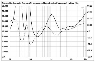

J'ai vécu longtemps avec un Elicit 1 et des Acoustic Energy AE1 1ère version. Ça va... tant qu'on ne compare pas à autre chose. Et j'incrimine surtout l'élicit. Les AE1, il faut savoir les dompter pour qu'elles n'en fassent pas trop, car elles ont une tendance à l'exubérance pointue. De ce point de vue, l'Elicit, qui est dense en timbres, convient bien. Mais quand même, je trouve que ça timbre assez "sale" et que c'est un peu bouché. J'ai infiniment plus de plaisir avec un Onix OA21S et des LS3/5a, et j'avais beaucoup aimé aussi l'association entre un petit intégré NVA et les AE1, ou entre le NVA et les garces : ça timbre un peu clair à mon goût, mais c'est d'un raffinement très supérieur à celui de l'Elicit.

Il est incapable de driver les HLP3 , c'est du vécu .

L'AE1 est beaucoup plus facile, rendement 86dB contre 83dB pour les harbeth et la courbe d'impédance reste au dessus de  8ohm:
