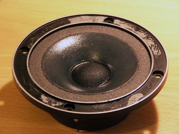

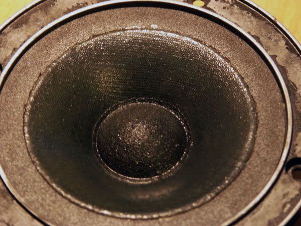

réparation effectué des médiums :
premières écoutes ce soir.

après période de chauffe des quad, voilà le CR tant attendu :
bon, déjà, c'était bien les suspettes des médiums qui étaient en cause dans le mauvais résultat de la première écoute. après réparation tout à repris une place normal et les Opus tiennent leur rang face aux Elipson.
