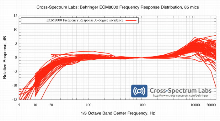

Pour calibrer ton micro... Hormis dans un laboratoire je ne pense pas que tu puisses réaliser quoi que ce soit.
Par contre savoir placer correctement ton micro pour faire des mesures : c'est une autre paire de manches.

C'est un peu plus cher, mais j'ai choisi d'en prendre un comme cela. La courbe est pas mauvaise en plus.
Goulven si un jour , tu veux m'emprunter mon micro pour comparer...
mais cela vas pas changer ton pic à 2kHz.
