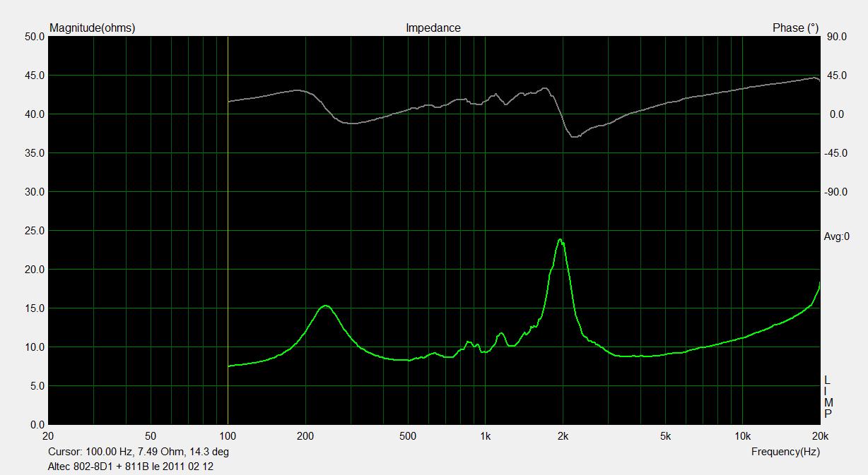

Message #21 par Goulven » 11 Fév 2011 à 00:23
Les mesures ont été faites avec les pavillons au calme sans bruit (les enfants à l'école et Moumoune au boulot). Les deux sont presque superposables.
Le problème peut-il venir du calibrage ou de ma résistance de référence qui déconnerait ?
Gruick !
Ps : c'est vrai que 2khz ça commence à faire beaucoup. Je sais que les Supravox 285GMF montent facilement assez haut mais tout de même.
Goulven

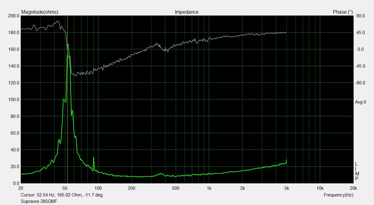

Message #31 par Goulven » 12 Fév 2011 à 10:09
Palefroy » 11 Fév 2011, 22:25 a écrit:Peut etre pas, la coupure d'une octave au dessus est faite par "convention"...
Je n'ai rien trouvé concernant la Fs dans les document Altec disponibles sur le net. Mais j'ai mesuré mes Supravox 285GMF (ex Castellu) dans la foulée et ça a donné ça :
Ce qui semble assez conforme aux courbes fabriquant (suivant la version du HP). Dois-je en déduire que la méthode de mesure est bonne et que la Fs de mes compressions est bien à 2Khz ?

Message #34 par Goulven » 12 Fév 2011 à 14:48
Bon et bien, nouvelles mesures et c'est pareil. Cette fois-ci, j'ai commencé la mesure à 100hz.
Une première résonance vers 250hz (ce qui parait logique) et une seconde vers 2Khz. Le pavillon n'y serait pas quelques choses ?
Pas loin de tes 909 en fait. On a les deux mêmes bosses.

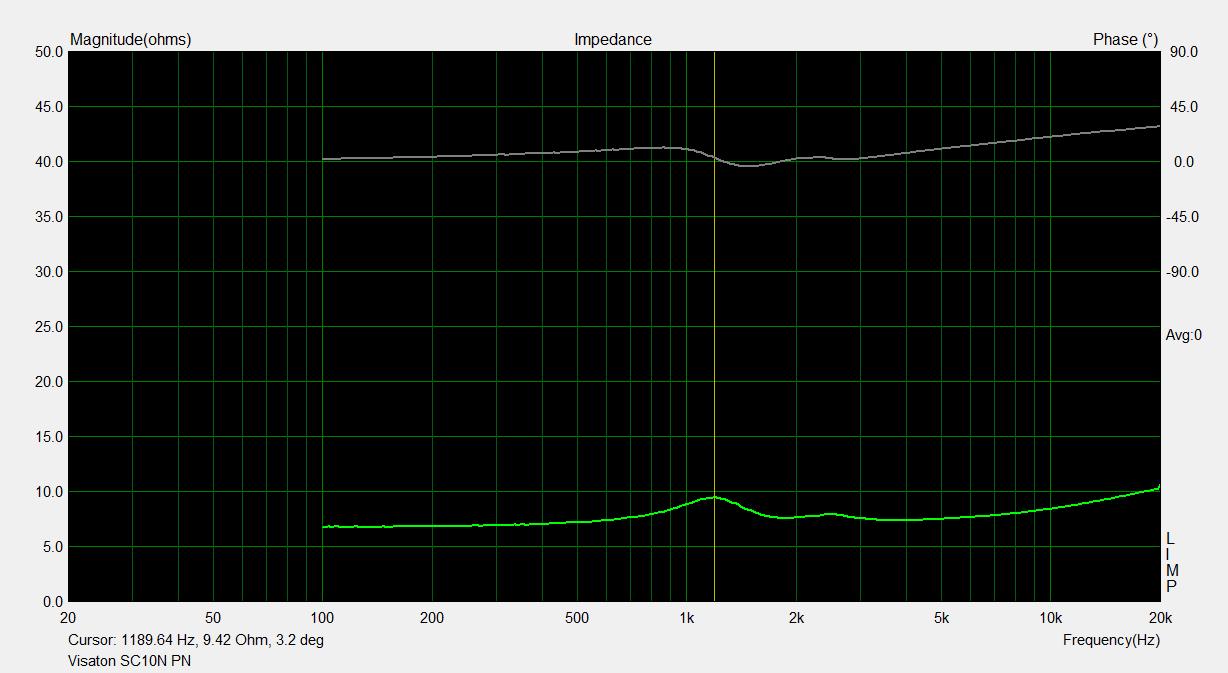

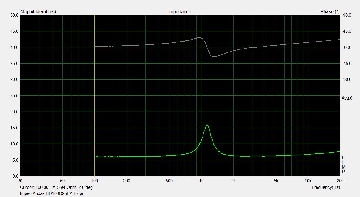

Message #38 par Goulven » 12 Fév 2011 à 15:39
Donc le problème ne viendrait pas de là. Je viens de mesurer un petit tweeter Visaton SC10N. Cela parait cohérent :
D'ailleurs, voici également la courbe d'un tweeter de DB13 à savoir un Audax HD100D25BAHR :
C'est propre. Donc, ce n'est pas forcement la méthode de mesure qui cloche. Sauf peut être pour les compressions à rendement élevé ....

Message #40 par Goulven » 12 Fév 2011 à 16:58
Voici la courbe du site Supravox pour le 285GMF :
Et voici la courbe mesurée d'un des miens :
C'est assez ressemblant non ?
Mais que ce passe-t-il lors de la mesure des compressions ?
