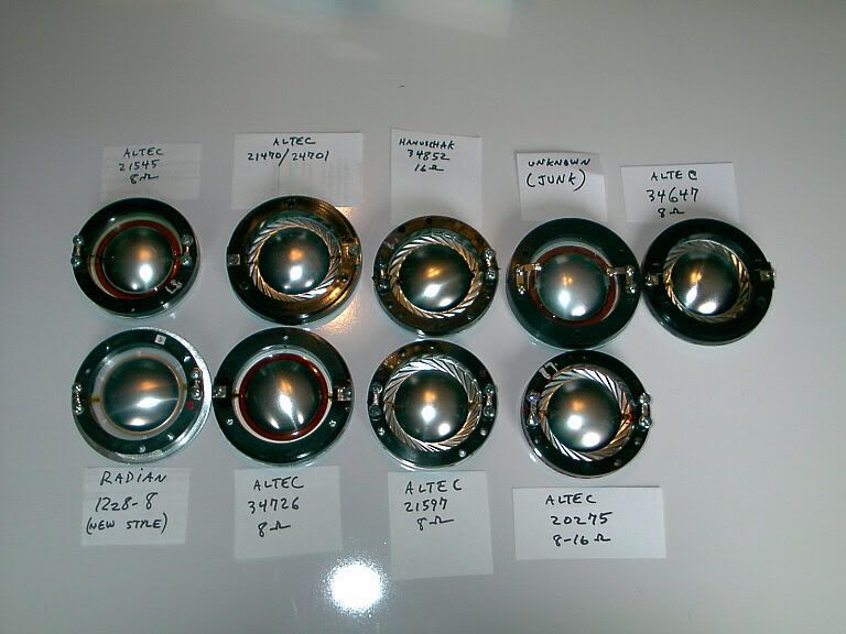

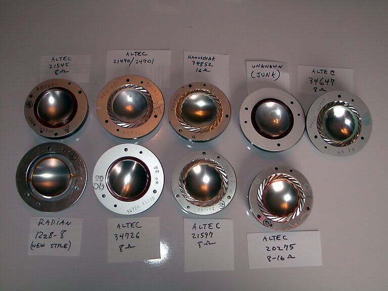

#224 par Vincent HH » 26 Juin 2014 à 22:47
Dabord, une vue d'ensemble de la famille. Photo prise ici.
Ensuite, ce que j'ai démonté et que je veux pas faire tous les jours, ça à l'air tellement fragile!
Ce sont donc des 21597 Altec.
Vincent

#225 par Bébert » 27 Juin 2014 à 12:53
Vincent HH a écrit:Voici les photos des bobines. En effet, une fois démontée, il n'y a plus d’ambiguïté.
Vincent
Merci bien de ces photos, je suis en train de regarder les 802d sur le net...et voilà qui rend bien service

#226 par mkl » 27 Juin 2014 à 21:11
Vincent HH » 26 Juin 2014, 22:47 a écrit:Voici les photos des bobines. En effet, une fois démontée, il n'y a plus d’ambiguïté.
Vincent
Apparemment, ce sont des diaphragmes alu, ancêtres des 34647 (que l'on peut encore trouver chez GPA).
