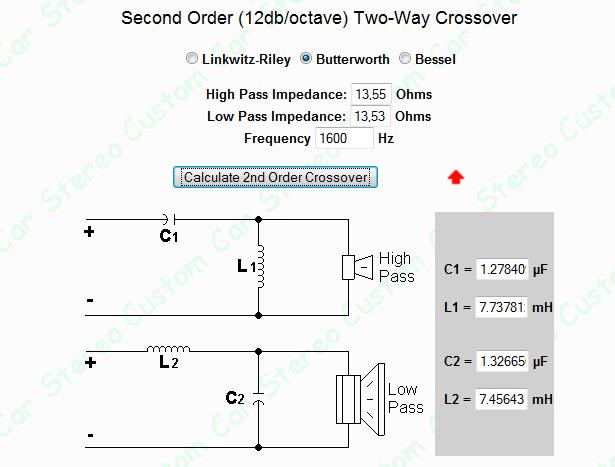

Donc si je pars sur un filtre de 2nd ordre avec une coupure à 1600hz (pavillon 811b coupure 800hz X 2 = 1600 ... je sais bien compter hein ?), je prends l'impédance de chaque HP à la fréquence de coupure, c'est bien ça ?
Si oui, je devrais avoir un truc dans ce genre ?
Cela reste théorique car je n'ai pas mesuré mes HP de grave dans leurs cabinets...

Message #45 par calamean » 12 Fév 2011 à 18:54
AHMA tu filtres trop haut.
Avant de te lancer dans un tel filtrage : il faut voir/écouter comment ce comportent tes Supravox dans leurs cabinets.
Ensuite les valeurs que tu as calculé ne sont que des approximations étant donné que les HPs dans ces calculs sont assimilés à des dipôles parfait. C'est donc un point de départ autour duquel il faut faire des essais (et des mesures)...
Bref bon courage!

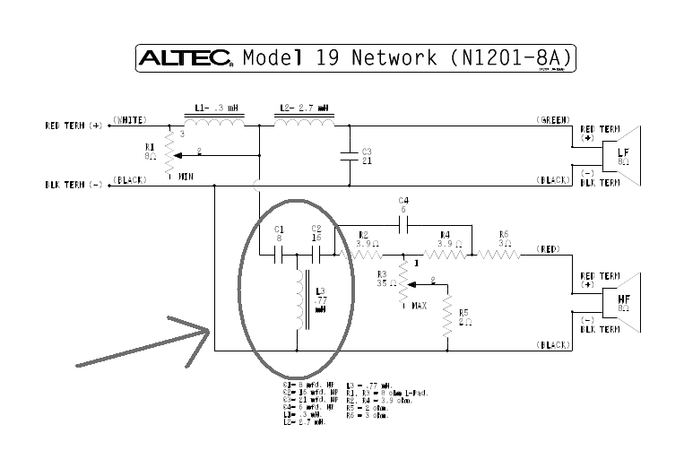

Une Altec 19 est coupée à 1200Hz. Il s'agit de l'assemblage d'un 416-8B avec une paire de 802-8G monté sur des 811B.
Voici le filtre très chiadé et comportant même un dispositif de mise en phase des deux HPs...
Comme tu le vois: c'est grosso modo un filtrage de deuxième ordre...

Sur le filtre de l'Altec 19, je vois un 3ème ordre sur la compression et un 2nd ordre sur le grave. Pour le reste, je n'y pige rien ... C'est pas un 18db dans le haut (ce qui finalement serait logique avec une coupure à 1200hz ..... pente plus raide car coupure plus basse) ?

Message #52 par calamean » 12 Fév 2011 à 20:23
Tu vois des trucs curieux... :D

Message #54 par Goulven » 12 Fév 2011 à 21:01
calamean » 12 Fév 2011, 19:23 a écrit:Tu vois des trucs curieux... :D
C'est le Martini suivi du Minervois .....
Et là, ce n'est pas une structure de 3ème ordre (je te rappel que j'ai passé l'apéro) ?
Ce qui suit dans le filtre est du Chinois pour moi .....

Message #59 par calamean » 21 Fév 2011 à 23:20
[ http://img60.xooimage.com/files/4/a/b/gview-25817ad.png ]
Gruick
Tu as raison c'est un troisième ordre... Je me suis gouré...
