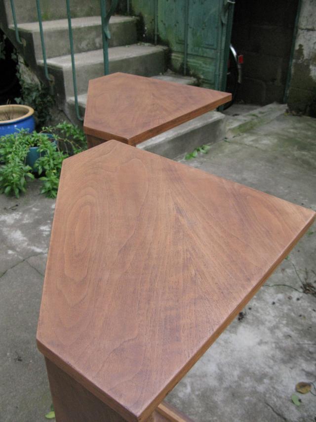

************ » 21 Déc 2011, 17:22 a écrit:tsss, j'ai du mal à ne pas suivre ce que deviennent "mes" enceintes :mrgreen: maintenant que le blues est passé
c'est bien, tu prends le temps de faire ça avec soin. trop éclaircir le bois ne me parait pas une super idée, surtout que celui-là n'est pas mal l pire serait de te retrouver avec un truc blanchâtre et terne. si tu es satisfait du ponçage, j'utiliserai un vernis incolore MAT avec éventuellement  avant un fond dur pour protéger. ça double le coût mais bon, tu ne le feras qu'une fois. et prends des bons produits de marque pour le bois, pas le truc 1er prix

Bon j'ai commencé à passer le vernis et j'ai déjà un souci ...
J'ai dilué avec environ 10% d'eau comme indiqué sur la boîte et j'ai utilisé un petit rouleau mousse spécial vernis pour l'appliquer.
Sauf que le vernis mousse, en passant le vernis je me retrouve avec plein de bulles ...
J'ai essayé au pinceau mais je ne vois pas comment ne pas laisser de traces.
Bref il y a quelque chose qui m'échappe !
Help.

Bon et bien le vernis mousse c'est une horreur.
Je vais en racheter un autre ...
Savez-vous où je peux trouver un vernis qui ne soit pas acrylique ?

Bon et bien les choses se précisent.
J'ai acheté un autre vernis et ça va mieux, deux couches de passées, la 3ème et dernière demain matin.

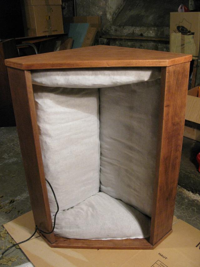

J'ai donc choisi la laine de roche pour faire des coussins, je devrais commencer à faire ça demain.

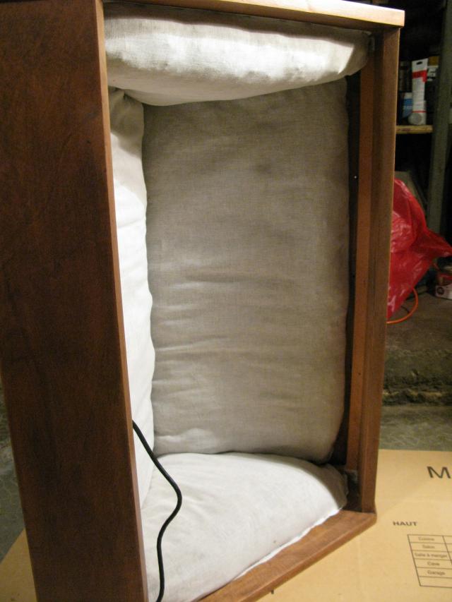

Le travail de restauration des caisses semble impecc, bravo ...
Pour le rembourrage, ce serait peut-être intéressant que tu fasses des écoutes avec-sans-différents graduages de rembourrages-etc ???
En l'état, pour un cercueil de petit nain Ecossais, ça me semble être au top (& d'aspect super confortable en plus..)  !!!
z0rgl ( Death of a clown en cercueil Tannoy capitonné / The Kinks)
ps: juste comme ça, à l'oeil, sur cette photo, celà me parait pas mal too much niveau rembourrage ? Les épaisseurs dont tu parles correspondent t-elles à celles préconisées pour ton modèle ?
psbis: D'un autre côté, je n'y connais que pouic mais il faut impérativement que je remonte mon quota d'interventions orientées sur la ifi afin de devenir Annie Mateur ...nan, là je déconne... , désolé!!!!
Re: Tannoy Lancaster Corner
24 Déc 2011 à 03:14
Salut !

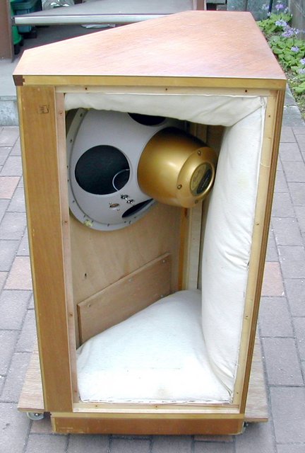

En fait moi aussi je trouve ça beaucoup, Tannoy recommande 15 cm, et 22 en bas. J'ai fais des coussins de 10 cm car 15 cm ce n'est pas possible, l'event serait bouché, le Hp serait presque au touche touche de tous les côtés avec les coussins, je ne pourrais probablement pas fermer l'enceinte.
Si tu regardes la photo (amortissement original) plus haut qui provient du net et que tu imagines l'enceinte fermée avec le panneau manquant il ne reste plus grand chose au Hp pour respirer ! Ca me paraît étrange mais pourtant c'est bien ça !
En fait le mieux serait de trouver quelqu'un qui possède ce modèle et qu'il mesure l'épaisseur des coussins, mais ce modèle ne court pas les rues.

Pour l'épaisseur, cela tient compte du matériaux, si tu n'utilises pas le même ou du moins, un qui ait la même densité, l'amortissement sera différent. Enfin, c'est la logique à moi dans ma tête.

Je ne sais pas si tu as déjà fait des essais sur d'autres enceintes, mais tu entendras très facilement le dosage de l'amortissant.
Trop amortie, cela sonnera simplement très sourd, très étouffé, raplapla, autoradio...

En tous cas : ça avance bien. Pour l'amortissement : il faut juste faire quelques essais. Courage!
