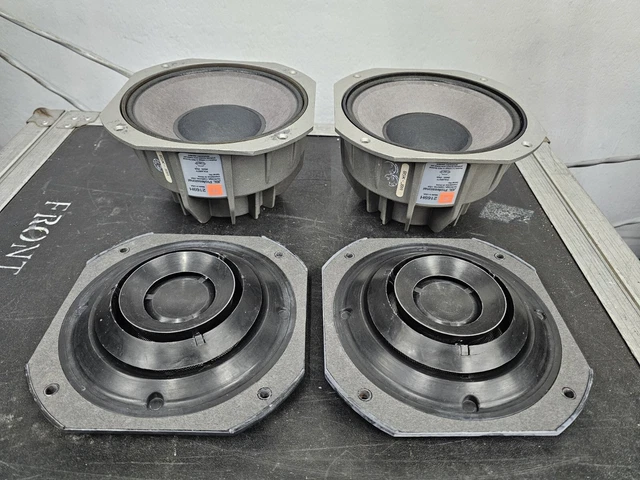

Sauf grosse caisses mahousse ou timbales d'orchestre accordées plus bas, l'impact (généralement kick de batterie) se situe en général dans le haut grave-bas médium et les harmoniques supérieurs. C'est là que beaucoup d'enceintes pêchent, la dynamique est gommée et l'impact ne se détache pas, il est noyé das les graves.
Un pur midbass 8" JBL CMCD 81H avec sa chambre de compression, utilisé en pavillon :
https://jblpro.com/en/products/pd764i
Messages: 1701
Re: Avec les petits haut-parleurs je m'emmerde...
Message #91 par AJMARS » 27 Déc 2024 à 15:15
Le pavillon de bas-médium peut être une excellente solution, mais, il demande :
- D'accepter des pavillons de grande taille (généralement 1m x 1m d'embouchure)
- D'écouter à une distance minimale pour une bonne fusion des voies (ici le coaxial est intelligent)....
Mais bon, dans ces cas, c'est vraiment très bien,  même si je l'ai rarement entendu en vrai (pièce trop petite, mal traitée).....
ça demande tout même des HPs de grand diamètre et rayonnement direct ou pavillons immenses pour couvrir la bande jusqu'à 200 Hz. Dans le cas cité ça demande aussi une égalisation par DSP. Mais je ne doute pas un instant des résultats si c'est bien mis en œuvre. Deux 46 cm par voie sous ce pavillon JBL.... ça pourrait être super.  :cheesygrin:  :cheesygrin:  :cheesygrin:
