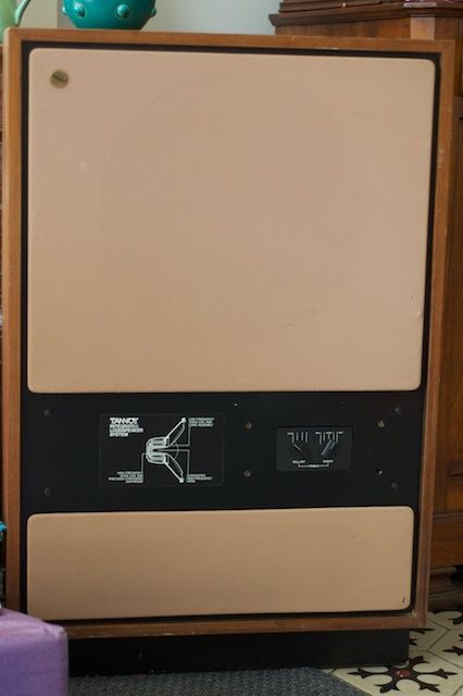

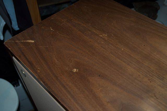

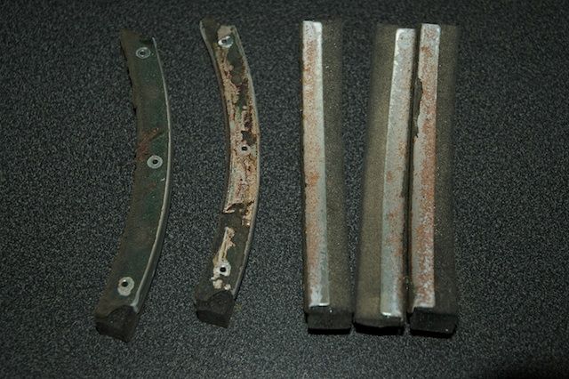

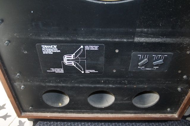

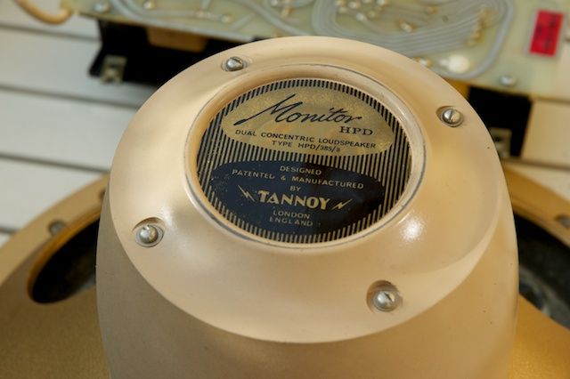

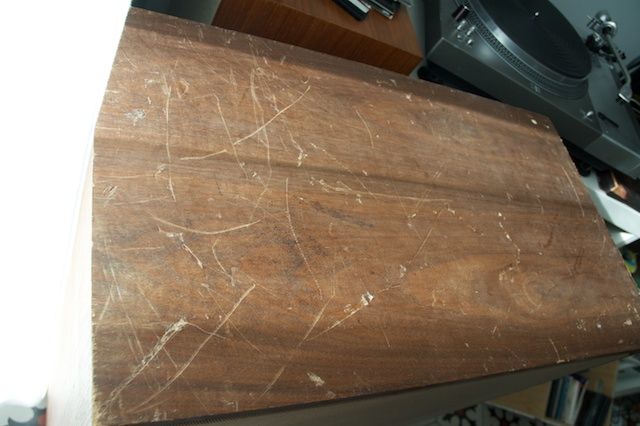

#1 par Zyggypop » 30 Mar 2013 à 16:52
Salut à tous un petit post illustré pour vous parler de la résurrection de ces belles qui font aujourd'hui mon bonheur
ATTENTION âmes sensibles s'abstenir ces vénérables enceintes ont certainement servies d'établis dans une cave et portent de sérieux stigmates de cette malheureuse époque.
L'arrivée de ces enceintes à la maison est une succession de coups de chance .
Il y a environ 4 mois je vois ces enceintes à 300 bornes de la maison à un très bon prix sur le coincoin malheureusement c'est pas trop le moment pour moi d'investir et les 300 bornes finissent par me dissuader. Je relais quand même à mon meilleur ami qui me répond tout de suite "fonce j'ai un collègue de travail qui habite le village d'à coté et qui à un break en plus!
étant à le recherche de Tannoy depuis environ 2 ans je décide de foncer.
et 2 jours après elles sont à la maison.Houch elles sont énormes.

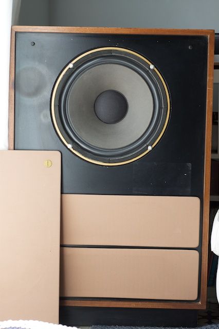

vu le prix et les infos du gars je savais que j'aurai du boulot mais j'ai quand même eu les boules en les voyant arriver

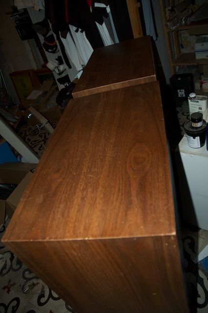

les caisses
une forte odeur de renfermé

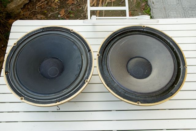

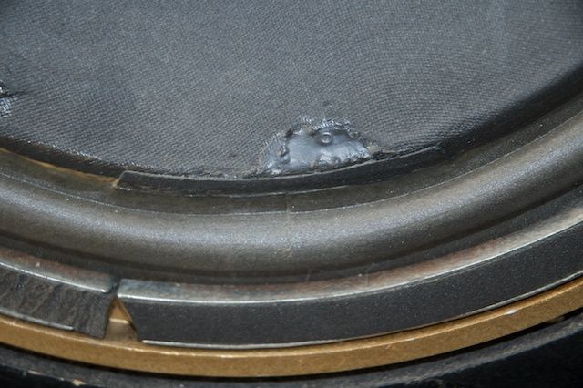

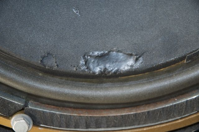

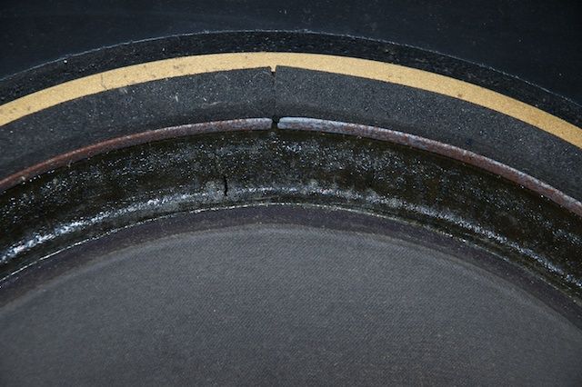

membrane 1 rafistolé avec en plus une suspension pas d'origine
membrane 2 pas rafistolé mais suspension HS
Je fait un peu tourné histoire de vérifié que tout fonctionne (c'est le cas) à ce moment je sais déjà que j'ai fait le bon choix ça sonne rudement bien en l'état

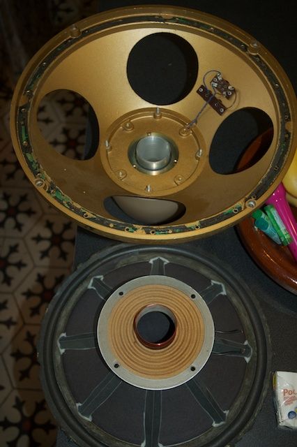

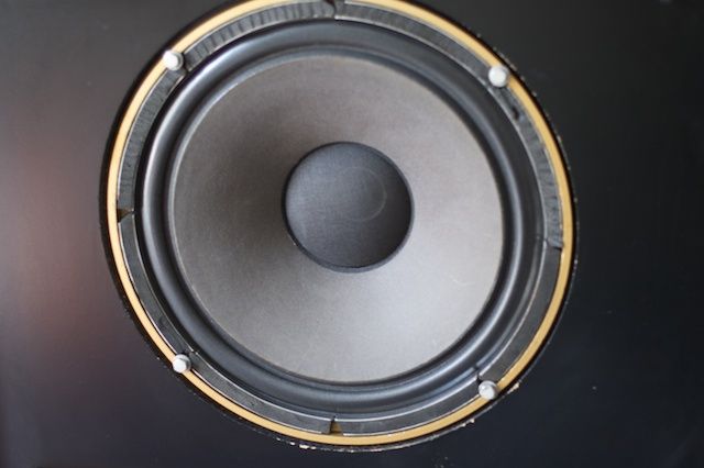

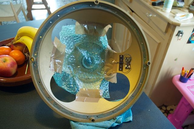

au boulot! En démontant les HP et en les sortant je suis impressionné par la qualité de fabrication l'impression d'avoir fait une supposée mauvaise affaire me quitte définitivement à ce moment là

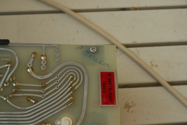

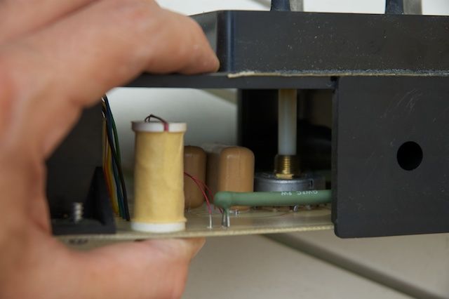

les filtres (signés SVP) paraissent clean rien a coulé
les hps font peine a voir ils n'ont même plus la même couleurs
26 novembre 76
Mauvaise nouvelle le recone kit de chez l'importateur est à 250 + pause il va falloir trouver une autre solution

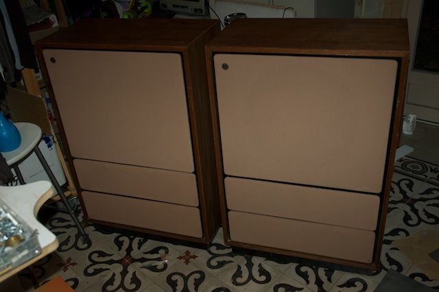

en attendant ponçage des caisses+ un coup de cire pour les rendre + présentables
mousse nettoyante pour moquette + karcher pour les caches
nettoyage à sec des mousses internes
ça sent plus le moisi
il reste des marques un replacage sera nécessaire mais elles sont présentables en attendant

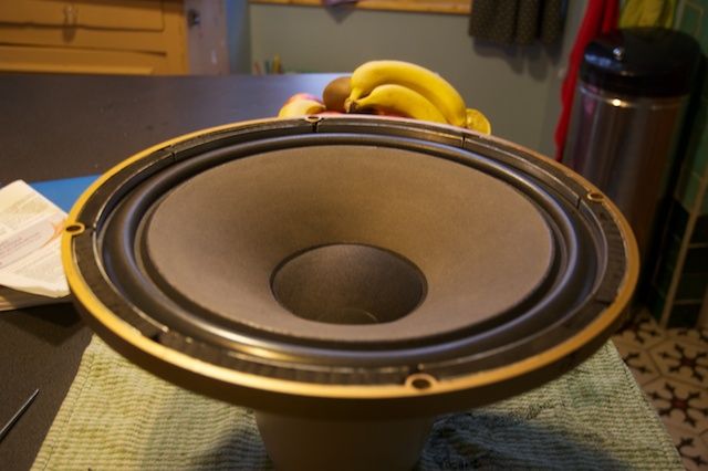

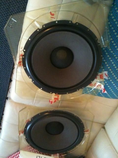

et là 2eme coup de chance une paire de membranes avec suspensions refaites par lockwood tombe sur la bay uk et on est seulement 2 à enchérir
a leur arrivée au niveau impédance les membranes sont absolument identiques 5,9- 6 ohm contre 5,6 et 5,8 pour les anciennes
et c'est reparti

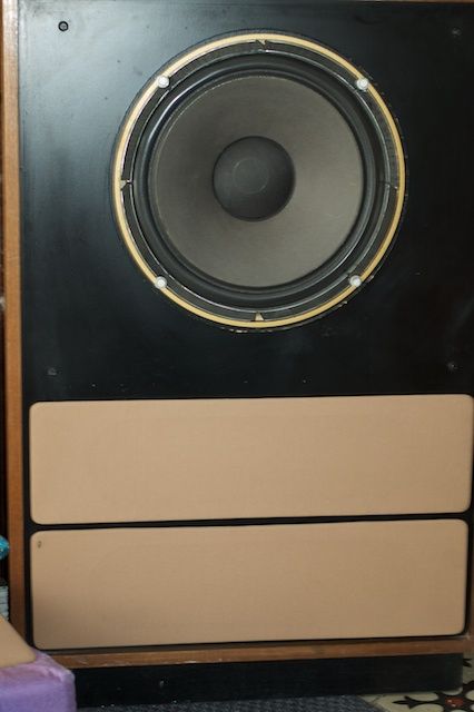

avant
apres
avant
après
et hop
aujourd'hui
je drive avec ça
