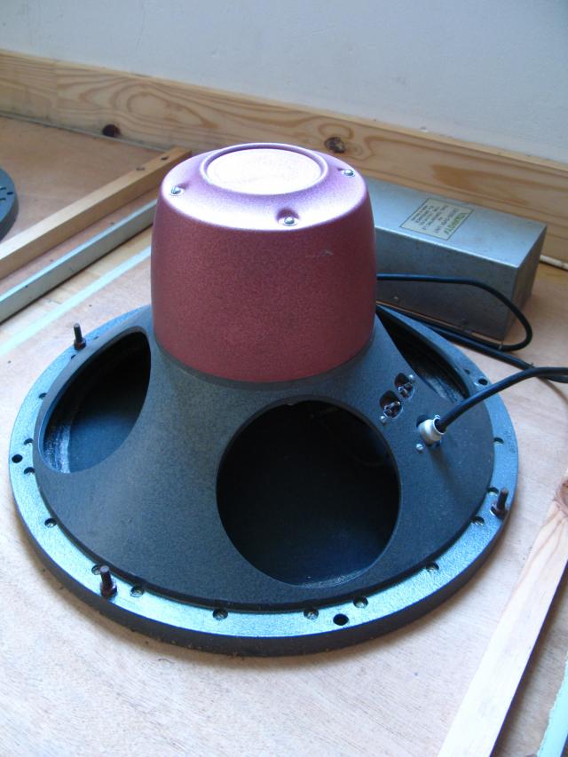

Ayant la chance (je crois !) de posséder une paire de Tannoy Red Monitor 15" (avec leurs filtres) je me suis enfin décidé à en faire quelque chose. Pour ce projet je profite de l'entière collaboration d'un merveilleux humain, j'ai nommé François, Mr HR.
Il est entièrement dévoué à ma cause, vraiment c'est touchant. J'en fais des caisses mais quand même c'est pas rien ...
Je n'ai pas vraiment de photos des Hps et ils ne sont pas chez moi, j'en referai un peu plus tard pour les curieux, en attendant j'ai ça:

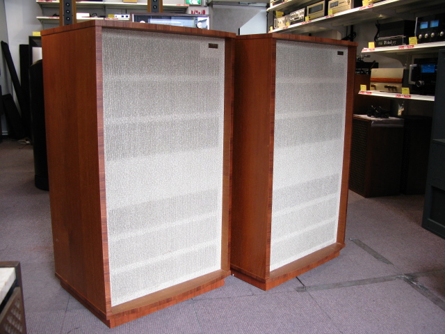

Bref l'idée est de les monter dans des cabinets Tannoy GRF Rectangular, une reproduction car les originales sont chères et difficiles à trouver:

[ http://thorens.xooit.fr/image/50/0/d/7/tannoy-red-monitors-15-261d38c.jpg.htm ]
[ http://thorens.xooit.fr/image/63/0/4/0/tannoy-r-261d25f.jpg.htm ]

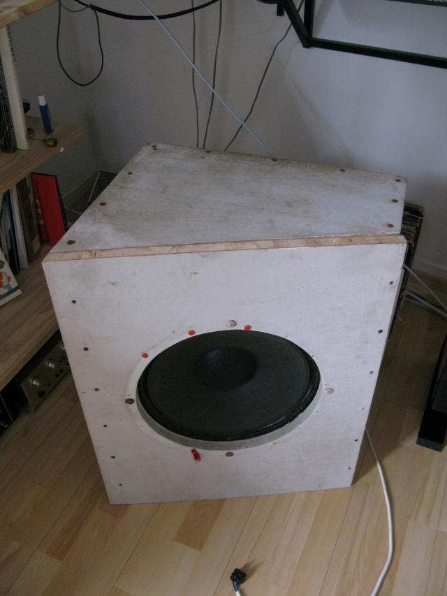

Bien vu André... En fait ces HPs m'intriguent depuis belle lurette et je rêve (secrètement) de posséder une paire de IIILZ Monitor Red. Bref, l'occasion fait le larron et puis il y en a marre de tous ces HP ricains qui envahissent les herbes verte(s) de notre forum dédié aux petites anglaises à bas rendement. Vous noterez, à ma décharge, que j'utilise déjà des compressions et pavillons Vitavox.
Bon c'est bien joli on a ces HP dans de superbes et très originaux cabinets... Je pense qu'Axel vous fera un laïus sur l'objet du délire, des cabinets chiadés et parfaitement appairés. Logés dans ces cabinets de superbes 15" Red, des vrais d'origines (membranes, diaphragmes et tout), HP mythiques produits de 1958 à 1962, tout juste le temps pour que les rats de studios aient trouver la solution pour les mettre à mal et forcer Tannoy à créer une nouvelle gamme de HP capable de supporter plus de puissance et faire plus de bruits musique. La suspension des woofers est étonnante : elle mêle une trame tissu avec une suspension qui semble être soit en papier enduit ou en plastique. Au toucher : la suspension des Monitor Red est très rigide. C'est surprenant.
L'amateur de Kro avait surtout une grosse inquiétude en tête : "Dis, dis... tu crois que mes 2 HPs sont pareils? Ils ont pas exactement la même couleur et en plus ils ont pas les mêmes filtres..." Un seul moyen de le savoir après mesures calculer les paramètres Thiele and Small. Pour ce faire : il suffit d'utiliser LIMP, d'avoir deux pièces de 2 cents et une pièce de 10 cents. Il existe diverses manières pour mesures ces paramètres, la plus fiable repose sur deux mesures dans des cabinets fermés de volume différents. N'ayant pas de tels cabinets je me suis appuyé sur une autre méthode reposant sur une différence de masse de la membrane du HP : il suffit d'ajouter 10g après une première série de mesures sur la membrane. Mais où placer les pièces? Ben au centre du HP bien entendu... Sauf que là il va y avoir un hic, ben oui, mesdames et messieurs, ce sont des coaxiaux et le centre du HP : c'est tout simplement un cache poussière pour la compression. Merdum. Il ne reste plus qu'à déposer les trois pièces sur le pourtour du cache noyau mais positionné sur la membrane même du HP.
Il est a noté que pour mesurer au mieux ces paramètres : il faut affranchir le HPs de toute perturbation extérieure. Résultat : on se retrouve avec un vénérable Tannoy Monitor Red le cul sur un tabouret au milieu de ma cuisine. Axel est sceptique à défaut d'être (anti)septique, le pote Antoine lui il s'en tape le coquillart : il écoute de la musique dans le salon. Bref y a que des couillons d'audiophiles pour mariner dans une cuisine à écouter une série de bips sans queue ni tête.
A la mesure on note une résonance  propre élevée des TMR : 53,47Hz pour l'un et 43, 23Hz pour l'autre, 10Hz de différence c'est beaucoup mais en même temps je pense que ça va changer quand les HPs vont reprendre du service. Mazette : mes 416-8B ricains ont une résonance propre à 18Hz... Bon et ces paramètres Thiele and Small? Ben les voilà :

The Rectangular GRF was introduced to simplify the accomodation of a pair of loudspeakers for stereo. The enclosure is designed to give similar performance to the corner version and the electrical characteristics are identical.
Height: 42.5 inches
Depth: 19 inches
Width: 23.5 inches
Maintenant vous avez tout, tout, tout sur les Rectangular GRF... et donc ça fait combien de litres?

Reste quelques détails qui m'interpellent : le labyrinthe intérieur du cabinet, le fait d'avoir un évent frontal énorme : est-ce que ça ne va pas être en contradiction avec une charge bass-reflex "traditionnelle"?
Après ces différentes constations : on peut vraiment se demander si l'on a besoin de retoucher quoi que ce soit aux solutions proposées par Tannoy à cette époque. Mais je suis très curieux et j'ai bien envie de savoir comment c'est filtré des Tannoys Monitor Red...

Pour le plaisir des yeux j'ajoute une petite photo des cabinets actuels, une merveille:
Vous pouvez constater que ce ne sont pas des "Orange dust cap", on s'en fout je suis content quand même !
Bref j'ai trouvé ces Hps là-dedans, ce fût un moment d'intense émotion d'ouvrir la caisse pour y découvrir les Red ...
Pour l'épisode de la cuisine je crois que toutes les conditions étaient réunies pour me rendre sceptique François: le Red sur la tabouret avec des pièces sur la membrane (avant tu t'es quand même amusé à découper des bouts d'alu pour les peser ...), un PC foireux aux couleurs improbables, des fils dans tous les sens, un fer qui pends dans l'évier ... N'empêche je me suis bien marré.
Si j'ai choisi les GRF Rectangular c'est essentiellement pour une question de coût, et de WAF aussi il faut bien l'avouer. Mais rien ne m'empêchera d'évoluer vers d'autres cabinets plus tard.
