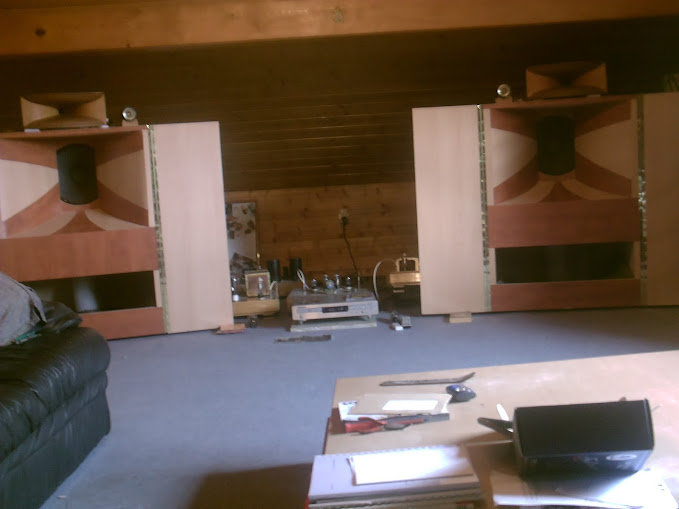

Je viens de m'inscrire sur ce forum. J'ai fini voici quelques semaines une paire de VOT.
Je les fais tourner pour l'instant avec un pavillon IWATA (moteur 1 pouce) et un tweeter.
Comme beaucoup d'audiophiles, je trouve que ça marche bien mais j'aimerai quand même faire des mesures. Quel matériel faut-il se procurer ?
Thierry

Message #18 par tboll » 11 Nov 2012 à 18:15
Bonjour Philippe
Je vais commencer par le plus simple. J'ai récupéré sur mon ancien système mes pavillons Iwata avec les compressions 1 pouce Altec 909-8A et les tweeters Fostex T 928. Les deux 38 sont des 416-8B GPA Alnico.
Le lecteur CD est un Marantz 6002. Les amplis : blocs monos 300B (schéma Walter revue de l'audiphile), les tubes sont des Audionote comme les transfos de sortie). Le pré-ampli : un DIY à partir d'un schéma pris dans Sound Practices (tubes RCA 76 et 6SN7-WGT).
Les caisses de VOT, ça été le plus compliqué. Sauf la face avant, tout les parois sont sablées avec CP de 15 mm à l'extérieur, 15 mm de sable et CP de 10 mm à l'intérieur. J'ai utilisée du CP de 25 mm pour le dessous et le dessus des caisses. Les pavillons sont aussi sablés (entre 2 cm et 8 cm).
Je sais pour beaucoup de personnes, le sablage est une hérésie. Cela dit, sans vouloir faire de comparaison, ça ne marche pas mal du tout.
Mon seul problème, ça va être le réglage de la surface des évents et de l'amortissement à l'intérieur des caisses et surtout le filtrage. J'ai fait quelques essais. Apparemment, je n'aurais a priori besoin que de très peu de tissu ou mousse à l'intérieur. Les meilleurs résultats pour l'instant (à l'écoute), c'est avec de la mousse sur le "plancher" de la caisse!!! Ce qui m'étonne un peu. Pour la taille de l'évent, là je patauge. Je ne trouve pas d'effet spectaculaire en bouchant plus ou moins les évents. Pareil, tout le monde dit qu'il faut les réduire, chez moi rien de miraculeux. Cela dit, vu que la menuiserie m'a occupé pendant deux mois cet été, je me suis contenté de boucher les évents avec de gros dictionnaires.
Je crois que maintenant que le rodage est fini, il va falloir que je m'attaque au filtre lui-même. Le problème, c'est que je suis incompétent dans ce domaine de l'électronique. Je sais souder les composants, c'est tout.
Un point important, les 38 Alnico donnent un son très doux par rapport au 28 Supravox. C'est un son très agréable.
Le grave, ça va, faut dire que j'étais très inquiet avec mes petits 300B pour les tenir. Le grave n'est évidemment pas super bien tenu mais je pense qu'avec quelques réglages du filtre, je dois pouvoir améliorer un peu ça.
Cordialement
