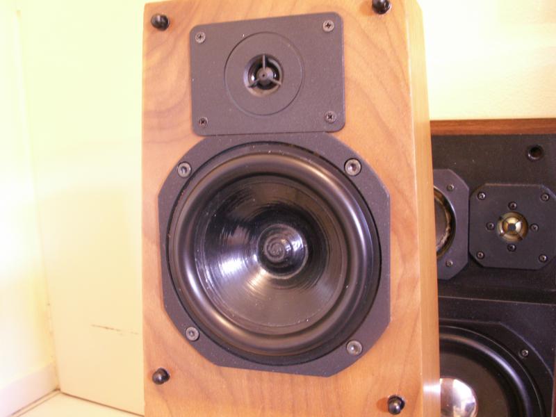

Bonjour, un ami possède des confluence equinoxe, apparemment un tweeter est hs…
Un vert connais peux etre la référence de ces tweeter? Ou même en vendrais une paire?

Si c'est ça, c'est un tweeter Audax, la référence devrait être inscrite au dos. il y a eu plusieurs variante de ce tweeter en 4 et 8 ohms.
Normalement la platine support était fixée au HP via un système de clips il me semble.

Oh merci beaucoup pour la rapidité des infos, ca fais plaisir.
