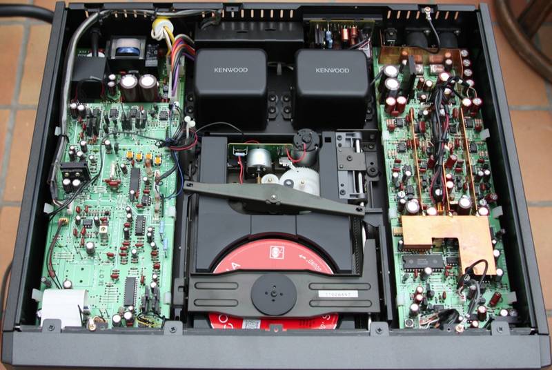

Besoin de vos conseils éventuels... Mon Kenwood m'annonce rapidement le contenu du CD, nombre de morceaux, durée, lors du chargement.
Ensuite il se positionne ainsi  :arrowd:
Après c'est moins bien, quand je démarre la lecture, l'affichage du temps 0.00 disparait ...
... et il met un temps fou à démarrer, puis-je intervenir sur quelque chose ? Merci  :wink:

Tu as essayé le nettoyage de la lentille ?

Oui plusieurs fois, avec de l'alcool modifié et un coton tige, par le dessus n'ayant pas accès au dessous de la lentille.
Je me dis que s'il décode bien le disque, morceaux et durées, que cette dernière doit être OK... ? Ai-je tort ?

C'est tu si le disque tourne et qu'en est-il de l'entraînement du laser. Je vais voir si je trouve le manuel de réparations.

Il tourne, puisqu'il affiche bien le nombre et la durée des morceaux....

Il ne lirait pas la TOC si ce n'était pas le cas.
Manu, c'est quoi la méca sur ton lecteur ? Parfois, un petit bourrelet de lubrifiant se forme sur les guidages et bloque le déplacement de la tête, il suffit de nettoyer pour résoudre le problème

Il y a au moins un entraînement par courroie vu sur l'éclaté, tu peux aussi avoir une dent d'engrenage HS, après... et on entre dans les problème d'électroniques.
Il faut le débrancher et l'ouvrir. On peut parfois y trouver parfois des surprises dont le poser et travailler sur un vieux drap blanc est conseillé. En cas de perte de rondelle, de vis, d'écrou et autres c'est bien utile. Pour éviter tout mauvais contact suivant l'opération à faire comme pousser un tiroir ou tourner un rouage j'utilise des pics en bois de brochettes mais sans la viande dessus.

KSS-152A - Magnetic, elle a très peu d'heures de marche, elle a été changée.
J'ai effectivement retiré la vieille graisse sur les guides de la tête, ainsi que les courroies, c'est effectivement étonnant car il lit la toc rapidement  :confused:

Si les guides du chariot porte-laser sont correctement huilés...
Possible un problème de réglage du tracking ( s'il existe ? )

Nettoyage first!
Le guidage, oui.
Vu le bunker, peut problable d'une agglomération de moumoutes, mais ça arrive sur les coussinets du chariotage.
Nettoyage!
Faut pas aller dérégler la platine.

Lorsqu'on retouche un réglage de trimmer, il faut toujours repérer sa position d'origine !
Et encore mieux mesurer les valeurs de la résistance.
Ce qui permet de revenir en arrière.
