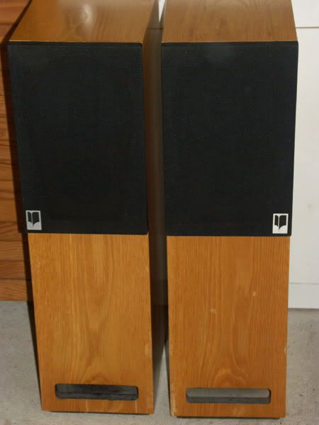

salut, voici de nouvelles arrivées :
Audioanalyse Modèle 3.

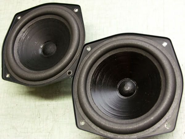

une belle construction avec évent laminaire, vrai placage, par contre le bornier est à pince (beurk) et l’amortissement un peu léger.

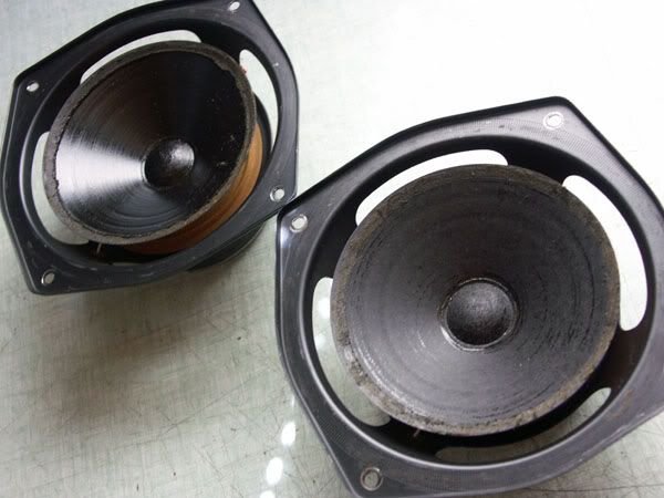

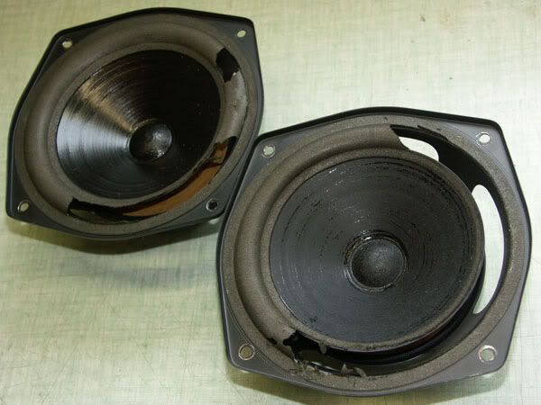

grave médium Focal 7C03 avec les mousses à refaire
aigu Vifa D19TD
filtrage à 12 et 18db/octave

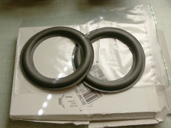

réception des mousses :
préparation :
et après collage :

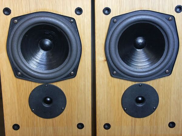

pour l'écoute, les premières minutes sont satisfaisantes, un rendu assez proche des Confluence avec moins d'ampleur.
on attaque le rodage et on verra après.

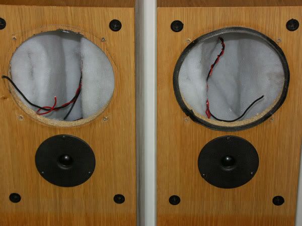

- après remontage, j'ai attaqué le rodage des Hp avec des heures de Beurkradio et de Skyglauque, enceintes en face à face pour ne plus rien entendre.
- ensuite un petit coup de cire sur les caisses, un peu de peinture sur la sortie BR et le pied pour leur redonner un petit coup de jeune.
- commande de Latex de butyl en cours pour redonner un coup sur le HP "sec"
- changement du bornier de me...e pour au moins avoir des bananes.
- et si le résultat est satisfaisant quelques petites modifs. j'ai envie de jouer avec ces enceintes.

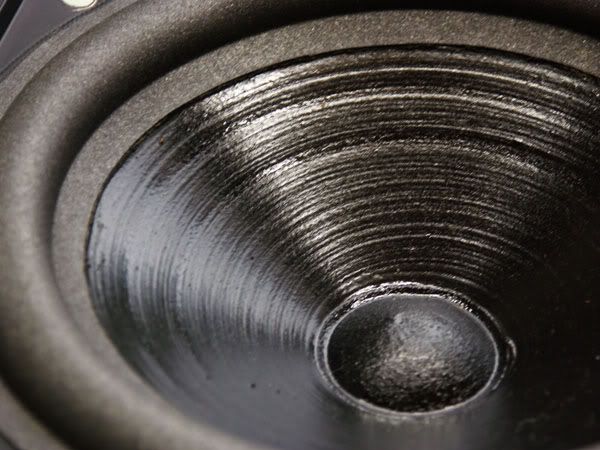

Message #13 par photo.phil » 02 Sep 2011 à 20:45

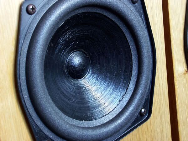

traitement au latex de butyl réalisé sur le HP "sec" :
ça ressemble à l'origine, non ?
écoute en cours avec les Confluence Villanelle.

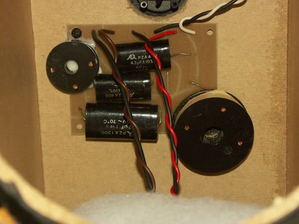

petit retour, après modifs sur ces petites Audioanalyse.
bon, déjà : rajouts de renforts internes (si ça fait pas de bien...) changements des borniers à pinces pour des bananes, modifs du filtrage à la coupure du tweeter. les aigus avait tendance à être fatiguant dans cette zone.
malgré la modif qui a fait du bien, les Audioanalyses ont tendances encore à avoir une restitution qui parait trop clair sur des CD un peu acide ça devient fatiguant. je compare encore avec d'autre enceintes et je revois ça.

gros week end pourri, qui m'a laissé le temps de modifier à loisir les audioanalyse :
j'ai viré les cellules à 12db et 18db/octave pour revenir à 6db/octave sur le boomer et 12db sur le tweeter, avec une résistance en série sur le tweeter de 2.2ohms pour diminuer son niveau et aussi viré l’amortissant d'origine pour mettre de la laine de verre.
résultat plus que convaincant pour ces petites babasses qui n’auront coutées qu'une poignée !  elles ont d'ailleurs remplacées les Villanelles.
