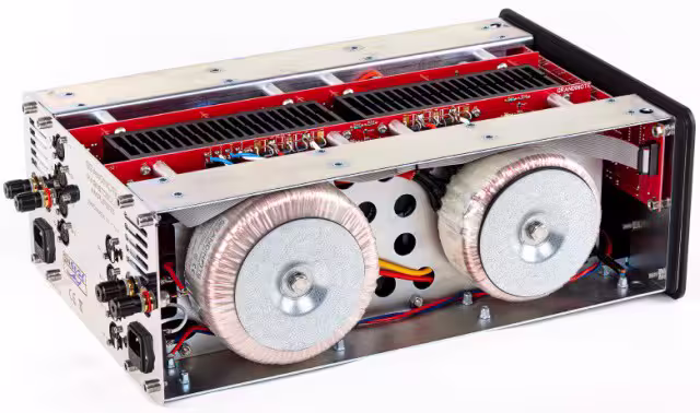

Mon ampli grandinote supremo : 2 x37W en classe A
