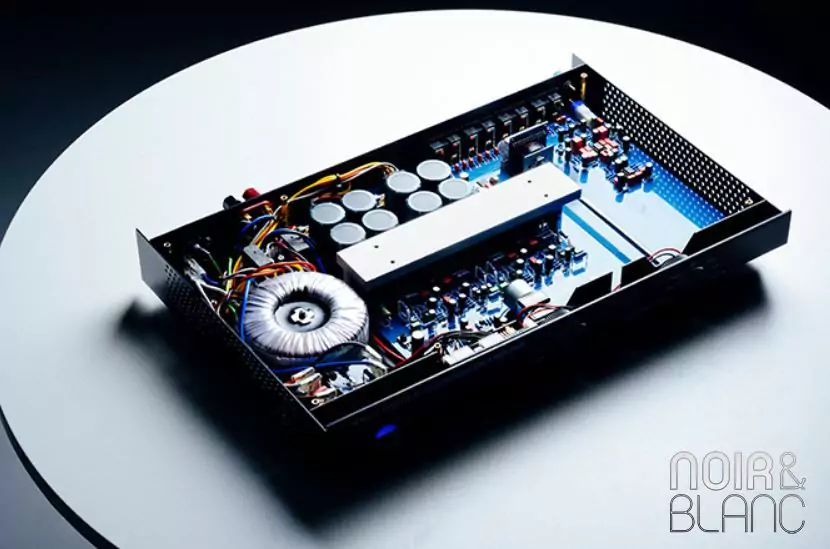

berni13 » Aujourd’hui à 18:24 a écrit:MF pourrait faire une modif en fraisant  des trous d'aération sur le coté droit : là deux ventilos: un coté droit en pulsant et un coté gauche en extraction , avec un  coffret bien ventilé et l' inconvénient d'une rapide accumulation de poussières ....Pas facile .
Les deux flancs (droite et gauche) sont perforés sur la totalité de la profondeur.

stumpjumper64 » il y a 37 minutes a écrit:Pourquoi pas de multiples petits troues comme le A1X ?
https://audiocostruzioni.com/fr/prodott ... elity-a1x/
Voilà ! C'est ce que j'explique : Les flancs du nouvel A1 sont perforés de la même façon que sur ce A1X.

Des trous sur le flanc droit , où çà ?
Screenshot 2025-02-07 at 22-56-33 Musical fidelity a1 revival ! • LS3_5a le forum(1).png
s'il y en a , la ventilation devrait se suffire à elle même .
:wink:

Message #425 par JérômeB » 08 Fév 2025 à 00:24
M'enfin ... On voit parfaitement les perforations sur les deux flancs.

Message #428 par berni13 » 08 Fév 2025 à 11:25
Ce n'était pas evident sur la première photo .(la plaque semblait "pleine")  :tongue:
-- 08 Fév 2025 à 11:36 --
JérômeB » Aujourd’hui à 00:24 a écrit:M'enfin ... On voit parfaitement les perforations sur les deux flancs.
Sur la derniere photo , je vois de la pate thermique sur des pièces métallique de part et d'autre du coffret (elle fait contact avec quelles parties , pièces du coffret ?) .
Ce sont le fond et le dessus ?
J'essaie de comprendre , désolé .
Pour ceux qui s’aventurerait à modifier le bias(je pense à notre ami Pedro)  :  de ce que je vois MF, a verrouillé :  : pas de trim de réglage , sûrement une polarisation fixée par des résistances .
On peut confirmer ?

Message #429 par stumpjumper64 » 08 Fév 2025 à 11:49
Ca ...je peut répondre :cheesygrin:
En fait le capot supérieur est en deux parties.
On voit bien sur la deuxième photos le nombre important de vis...re :cheesygrin:
