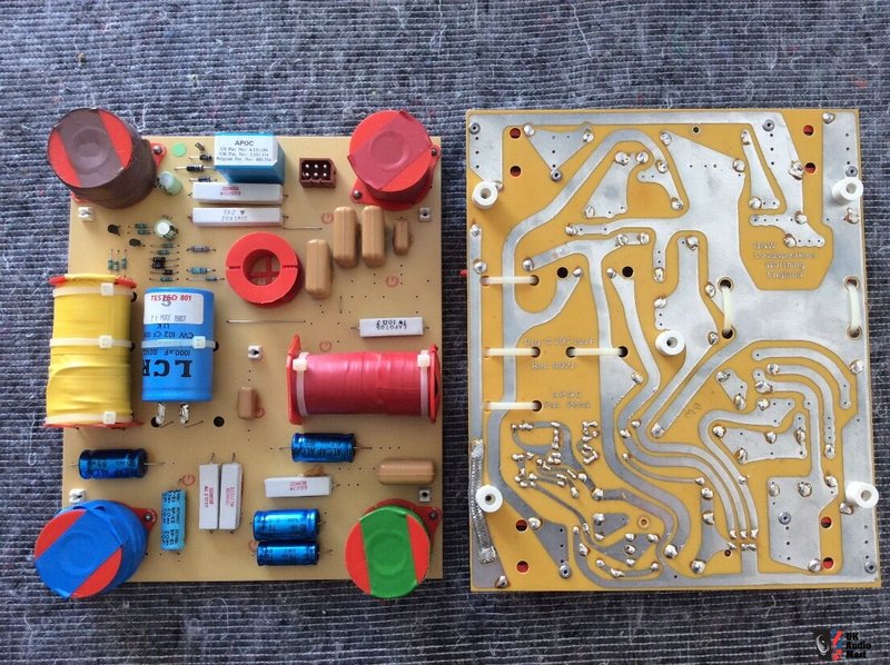

Bha là , post 33  : " Le seul condensateur que je n'ai pas pu obtenir est le 1000uF en série avec l'unité de basse, car je n'ai pas pu trouver de condensateurs non polaires de cette taille "
cela dit certaines serie B&W 801/80  l'avaient encore en Mai  1987 ,  c'est le gros bleu au millieu sur la photo :
mais ça ne semble pas être ton cas donc je ne sais pas ou tu a vu un condo en serie sur l'unité de basse  :eek:

J'ai déjà commencer par ouvrir pour vérifier le filtre.
Visiblement c'est bien le même avec le gros condensateur de 1000 uf servant de protection et qui remplace une pile sur les premières versions.
Voici quelques photos du filtre, il est plaqué sur la face supérieur, pour le démonter il faudra que j'enlève la tête et la mousse sur le dessus afin de le dévisser.

Message #56 par Gribouille » 10 Mar 2025 à 17:53
Le gros 1000 uf sert à ça, sur les premières versions c'était une pile puis bw a annoncé avoir modifié le système en prenant l'énergie non plus dans une pile mais sur le circuit d'alimentation des enceintes.
Peut être que ce condensateur est l'une des raisons rendant l'enceinte difficile à alimenter. Il suffirait juste de l'enlever sans aucune modification supplémentaire?
