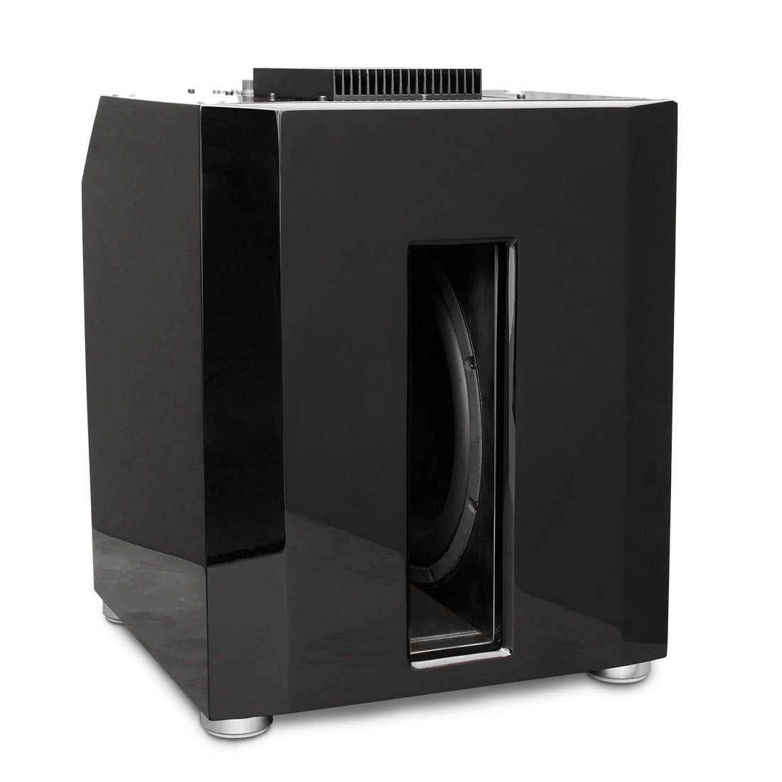

Message #857 par Toan2 » 01 Juin 2025 à 09:25
Salut,
Plutôt comme Sonos  :wink:
https://www.sonos.com/fr-fr/shop/sub-4- ... gLssfD_BwE
Le caisson Celestion du Système 6000 est « open » ; les HP ne sont pas bafflés du tout contrairement au Pi-Sub Voxativ

Message #858 par Gism » 01 Juin 2025 à 09:35
Non Toan, le Pi Bass ressemble plus au sub Célestion, même si je ne suis pas sur que ce soit le meme mode de fonctionnement.
Le point important, c'est que le Pi Bass n'enferme pas les woofers dans un caisson. Voici une vie de l'arrière qui devrait t'en convaincre
Le principe du Ripole est expliqué ici

Message #859 par Toan2 » 01 Juin 2025 à 09:47
Le Celestion, c’est comme si tu avais 2 baffles plans se faisant face.
Dans ton caisson, tu n’as  plus que 2 faces/côtés « open » sur 6 contre « 5 » (par Hp) pour le Celestion.
Dans l’esprit, ton caisson me semble plus proche (mais je peux me tromper du point de vue acoustique) du Sonos (avec son évent) que du Celestion
Toan
Toan2
Messages: 1788
Re: Smsl pa 200 - la fin du chemin ?
Message #860 par Gism » 01 Juin 2025 à 09:58
Je n'ai pas l'impression que ton caisson Sonos fonctionne en dipole, ça me semble être un caisson classique avec une forme originale
