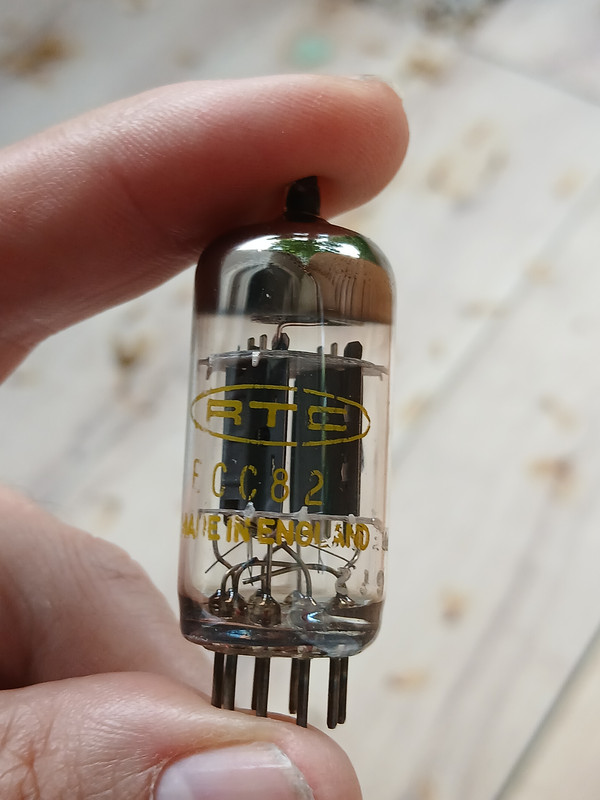

Message #37 par Bébert » 04 Sep 2025 à 15:16
Mes 12ax7S RTC ont les lettres RTC entourées d'un ovale, en blanc ou en vert.
Celles que je possède sont des box plate, fabriquées sans doute durant les 70 ou 80 avec les gabarits mullard ou philips des box plates, voire même fabriquées par philips. Elles sont très équilibrées. Je les utilise sur un préphono Diafan (la version prévue pour 3 12ax7).
Bébert
Messages: 2994
Localisation: Le Vésinet
Re: Srpp anzai
Message #38 par tib tib » 04 Sep 2025 à 18:37
C,est celles ci
tib tib
Messages: 2114
Re: Srpp anzai
Message #39 par Bébert » 04 Sep 2025 à 23:29
Peut être une fabrication miullard alors.
Il y a un vieux fil sur ce sujet: Demande info sur ECC 82 PHILIPS/RTC UK made
Bébert
Messages: 2994
Re: Srpp anzai
Message #40 par Adishatz » 05 Sep 2025 à 07:28
tib tib » 04 Sep 2025, 18:37 a écrit:C,est celles ci  [ Image ]
Je vois marqué ECC82 sur ce tube, donc pas un 12ax7s …
