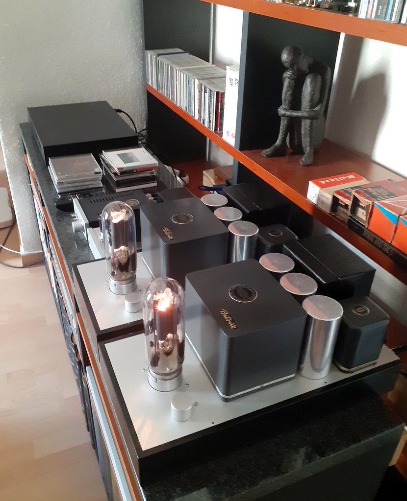

Bonjoue
C'est le retour des blocs 211 (RS237, TM100, MC1/60) sur La Canebière, mais avant quelques petits travaux nécessaires, pour permettre un meilleur refroidissement du pont du chauffage filament (10V/3A) et recâblage du circuit de cathode de manière plus fiable.
Contrôle de l'alim 1090 V
Messages: 37180

Message #388 par LUX35 » 12 Oct 2025 à 14:59
J'ai eu le même problème sur un ampli 845SE DIY que Patrice alias Diafan m'a aidé a construire avec un refroidissement trop faible du pont des chauffages filaments qui faisait tout "sauter".
Une solution, sans avoir avoir à tout démonter et qui depuis 10 ans fonctionne sans problème, l'installation de ventilo Noctua sur 9V sur chaque canal de refroidissement (aucun bruit):
LUX35

Message #389 par AJMARS » 12 Oct 2025 à 16:27
Chaque pont dissipe plus de 4 W sur mes 211....

Message #391 par LUX35 » 13 Oct 2025 à 14:24
AJMARS » 12 Oct 2025, 16:27 a écrit:Chaque pont dissipe plus de 4 W sur mes 211....
A moins que je ne comprenne pas tout:
Uf: 10V / If: 3A. donc 30W à dissiper.....
LUX35

Message #392 par mambojet » 13 Oct 2025 à 14:35
Pour le puissance dissipée dans le radiateur il ne faut tenir compte que des Vseuil des diodes (0,7V) et du courant efficace
Avec deux diodes qui conduisent en même temps pour un pont cela fait effectivement un peu plus de 4W pour le chauffage de la 211
Il est bon cet André LOL

Message #393 par LUX35 » 13 Oct 2025 à 14:51
Oups, de fait...Merci pour la précision !

Message #394 par AJMARS » 13 Oct 2025 à 15:02
mambojet » 13 Oct 2025, 14:35 a écrit:Pour le puissance dissipée dans le radiateur il ne faut tenir compte que des Vseuil des diodes (0,7V) et du courant efficace
J'ai plaqué le pont de diodes sur la plaque support principale, et ça semble résoudre le problème, ça ne chauffe pas significativement le support et le pont est contrôlé en température.
Messages: 37180

Message #395 par mambojet » 13 Oct 2025 à 15:42
En fait je croyais que c'était déjà comme cela
mambojet
Messages: 6137
Re: Des 414-8b sur la canebière
Message #396 par AJMARS » 13 Oct 2025 à 17:48
Non, dans l'ancienne version le pont n'était pas plaqué sur le châssis.
Mais ça s'impose.
