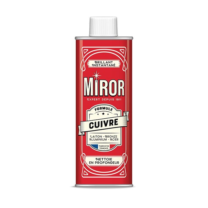

Je possède une Micro Seiki avec plateau en bronze marqué un peu par le temps.
Je voudrai lui redonné l'éclat de sa jeunesse sans l'endommager. Quel produit serait le plus adapté pour le bronze ?

Hello,
Si le plateau est poli, un bon coup de Miror cuivre fonctionnera bien!
Sinon, un truc redoutable: les lingettes CapeCod.
Ca s'utilise beaucoup en bijouterie/horlogerie.

J'ai fait ça il y a quelques jours, et comme le dit 7ender, avec du Miror spécial cuivre, de bons chiffons et un peu d'huile de coude, on arrive à un bon résultat.

Merci pour les conseils.
Je vais tester le Miror spécial cuivre. Jamais fait, cela ne peut faire que du bien.

Bonjour, lors de la restauration d'une Micro Seiki 777 Air, quand il a fallu faire briller le plateau comme au premier jour, j'ai utilisé ce même mirror avec succès.  :cheesygrin:
