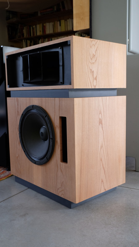

Merci. Oui je ferai des essais concernant l'amortissant en en retirant petit à petit... Pour l'instant je ne les ai pas encore écouté, me reste les câbles de liaisons entre filtre externe et enceintes.
Les voilà donc presque terminées (coupe supplémentaires d'huile pour la finition du placage, mise en place des pieds Aktyna et terminer les mousses).
J'ai essayé de coller le plus possible au modèle d'origine : même bois et dimensions, mis à part quelques détails :
- j'ai préféré avoir un placage continu sans les chants sur les faces avant et arrière, le volume est ainsi plus sobre et pur.
- j'ai installer 3 plots en cp sous la base pour fixer les pieds
- j'ai rajouté deux fixations supplémentaires pour solidariser le bloc aigu au caisson bas (cela compense un peu la perte du volume du filtre qui n'est plus dans l'enceinte
- j'ai enfin installé un double bornier sur la façade arrière.
Les volumes sont donc plaqués en Orme, finition fond dur + huile cire de chez Blanchon. Les cadres de base et intermédiaire sont plaqués en érable et peint noir "smoking" mat.
Les quatre fixations de la partie haute :
Les borniers, très dans la tradition Altec
Reste un peu de finition entre les plaques de placage : léger retrait dû au séchage incomplet après le traitement humidification + presse...
Le placage des évents...contraint de le faire car je m'étais un peu planté de côtes ! Rectifié pile poil avec l'épaisseur du placage.

De ce que j'en sais, les A7 ont le 38 pavillonné, un plus gros pavillon qui coupe plus bas. Pour le reste il y a visiblement plusieurs version de HP utilisés.

et je vais avoir l'insigne honneur de les écouter avec le concepteur

Pas concepteur, constructeur !
Avec grand plaisir, il me semble que tu es tout légitime pour évaluer des Altec 416...

Oui, sans fausse modestie je suis content du résultat. Je bricole le bois depuis longtemps, j'ai déjà réalisé pas mal d'enceintes, mais celles-ci sont mes plus grosses ! C'est la première fois que j'ai pu passer le tête à travers le trou d'un HP pour visser le bornier de l'intérieur... DINGUE !!!
J'ai tout le matos pour mesurer, mais moi et l'informatique sommes désespérément fâchés !

#140 par Mad » 28 Avr 2026 à 11:55
Merci à tous.
En écoute depuis hier.
Premiers tests vraiment prometteurs....
Ma compagne et mon fils (19 ans, et 9 ans de conservatoire
) sont tour à tour restés scotchés sans un mot, le sourire accroché au visage durant les deux morceaux que je leur faisais écouter. Ma compagne validant mon choix : "tu avais raison, c'est génial !"
Ça vaut ce que ça vaut, mais pour moi ça raconte beaucoup.
Me concernant je suis assez enthousiaste. En fait ces enceintes, ça marche tout seul ! Posées là à même le sol, filtre pas rodé, réglages du filtre middle par défaut, on ne se pose pas beaucoup de questions audiophiles : bigre, quelle présence, quelle musique !
C'est évidemment perfectible, mais déjà le plaisir est là !
