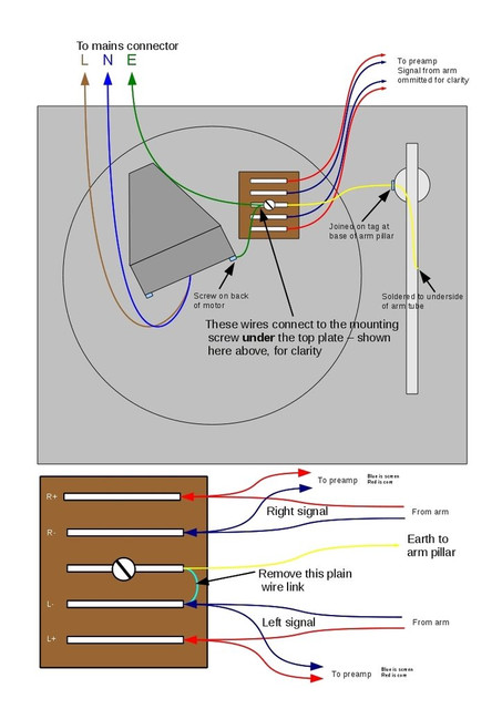

Hello Fabien pourai tu me faire un schéma de ceci? J ai essayé de le reproduire mais j ai l.impression que ce n est pas correct .j ai encore un léger buzz

#16 par Time Window » il y a 57 minutes
Hello François
Schéma extrait d'une page de Lenco heaven, le site de référence des Lenco...
Et le lien vers cette page... qui aborde les connexions de masse... moteur et bras...
https://www.lencoheaven.net/forum/index.php?topic=71.0
