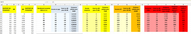

Tout dépend du rendement de tes ML, mais il est rare que l'on consomme plus de 10W de puissance moyenne sur un ampli/canal....
Sur une enceinte de 90 dB/W/m
10W -> 100 dB par enceinte de puissance moyenne à 1m, c'est énorme.
ça m'étonnerais que tu tiennes bien longtemps à ce petit jeu.

J'ai utilisé les recommandations de G. Cabasse avec réserve de puissance x4 (cf .G. Cabasse) pour définir un ampli capable de délivrer les fff (triple forté) pour mes Magico (86db/1w/1m). Ecoute moyenne 75dB prise en compte pour le calcul (supérieur à la réalité quotidienne). J'ai aussi un Sonomètre étalonné.

Extrait de mon fichier EXCEL.
