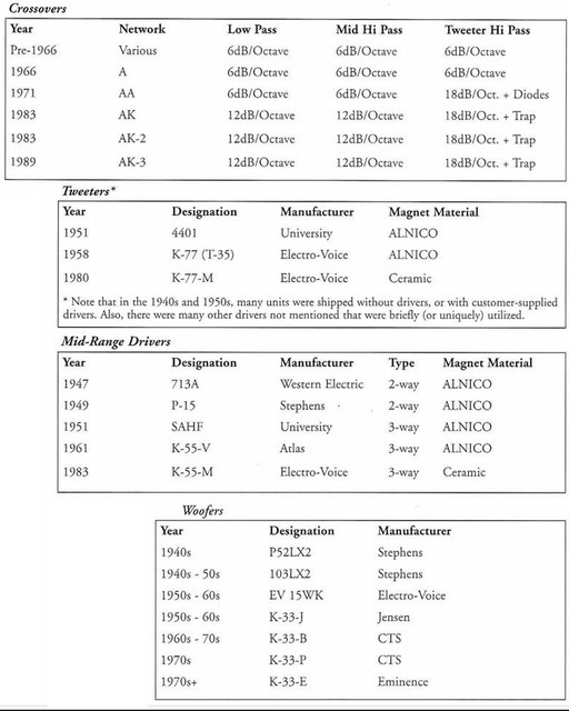

C'est très bien une Klischorn...
Mais il faut faire attention aux HPs utilisés.
Dans ce tableau, tout a l'air bien, mais les séries avec HPs Electrovoice sont très cotées (les chambres et tweeters).

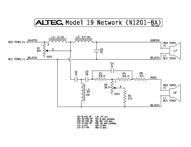

Allez parlons filtrage et composants, voici le schéma utilisé:
un conseil pour les selfs ? Je pensais prendre une grosse self à air pour la 0.3mH (comme elle est commune aux 2 voies), puis une self sur fer avec une faible résistance pour la 2.7mH comme elle est sur le grave, puis une petite self à air pour la 0.77mH qui se trouve sur la compression en parallèle.

Les self sont commandées, je suis partie sur du Mundorf, selfs à air BL140 pour la 0.3mH et BL100 pour la 0.77mH et selfs à noyau Mundorf H125 pour la 2.7mH.
Les résistances seront de classiques MOX en 10W.
Me reste le choix des condo ...
Damounet74
Messages: 1055
Re: Une 2 voies hr diy, à mon tour !
Message #37 par Damounet74 » 27 Aoû 2026 à 20:34
Condo commandés, je suis parti sur des Jantzen Z-Cap standard...
grosso modo y a pour 250€ de composants pour le filtre.
Damounet74
