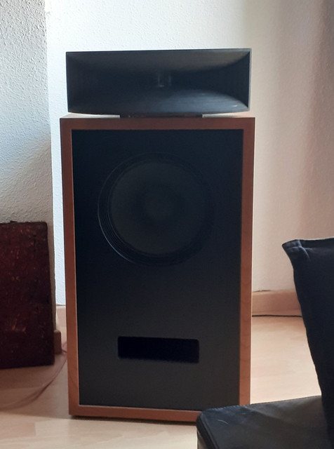

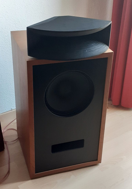

Altec GPA 414-8B, Pavillon Arai A480 (usinage ALG Audio), compression 18sound 1" NSD1095N, filtre passif 1250 Hz
Rassurez vous je m'arrête à ces deux paires présentées....

:cool:  Elégant !

Re: Récapitulatif enceintes personnelles

AJMARS » Aujourd’hui à 12:18 a écrit:Bonjour
Sobre et élégant.
J'adore celles ci, le dessin est très réussi (enfin à mon goût ), j'aime beaucoup le pavillon noir, flottant au dessus du caisson.
Bravo.

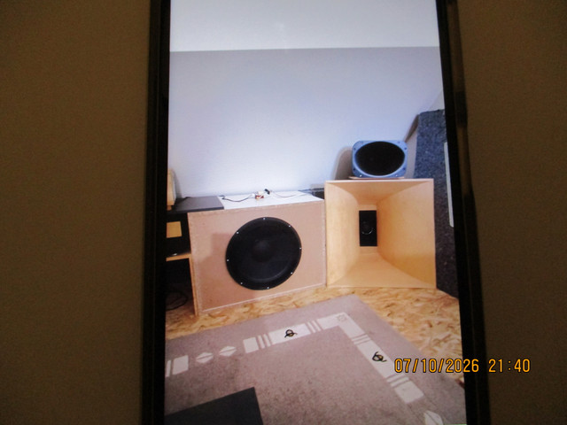

claude_m4 » 07 Oct 2026, 10:28 a écrit:"
P.S Autrement (je me répète ) une compression 18 sound (pas de tweeter )et un 38 cm Cyrille pinton dans un pavillon "open frame " et
ça enterre pleins de trucs pour un coup très accessible ,écouté hier chez un pote dans une petite pièce au dessus de son garage et dans les coins .
"Pavillon open frame"... Un peu comme les Korn Hent de Marco Henry?
Aurais-tu un lien, stp?

Message #56 par claude_m4 » 07 Oct 2026 à 20:38
Bonsoir Mkl ,
Dans le même "esprit" je pense ,ici à droite :
avec un 46 cm Oberton à gauche

Message #60 par astrom » 07 Oct 2026 à 20:53
claude_m4 » 07 Oct 2026, 19:38 a écrit:Bonsoir Mkl ,
bonjour claude,
ça a l'air sympa ! quand est il de l'image ? est elle a une hauteur acceptable dans la pièce ?
