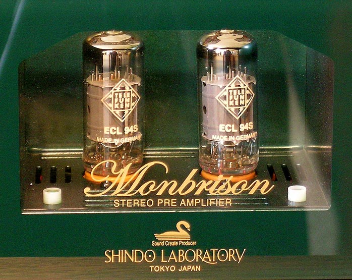

Bizarre tout de même cette idée qu'il veuille brouiller les pistes alors qu'aucun diyeur sérieux ou concurrent professionel ne sera dupe, y'a peut-être eut un lot de ECL94S en Asie qui est passé entre les mailles du filet des "musées" ?
Le seul moyen de pomper un Shindo est de l'ouvrir et le décortiquer, de temps en temps on trouve une info mais rien de bien précis, les marchands veillent au grain, mais l'idée que des "humoristes" perdraient leur temps à effacer à coup d'acétone puis de tampon les ref des tubes est en effet très amusante.
Si ce tube n'existe pas, je ne vois qu'une explication, garder le client crédule captif pour un changement de tubes, leur faire peur sur toute velléité de changement ou tout simplement de libre arbitre, et là il y quelque chose d'assez détestable voire de rebutant.

PFB » 03 Oct 2011, 14:17 a écrit:T'est sûr?
E = 6 V chauffage. C = gain triode. L = puissance pentode. Série 90 est à 7 broches mini, base en verre.
4 = 5ème de cette série.
C'est donc un tube double triode-pentode en tube en verre à 7 broches, ce qui est vachement curieux. ECL8x serait bcp plus commun et probable.
PFB
Bizarre cette histoire, dans le VTV consacré aux miniatures 7 broches, je ne trouve rien qui corresponde à une triode/pentode de puissance.... sur les photos, j'ai l'impression que les deux plaques sont identiques....

Coles » 04 Oct 2011, 11:49 a écrit:Bizarre tout de même cette idée qu'il veuille brouiller les pistes alors qu'aucun diyeur sérieux ou concurrent professionel ne sera dupe, y'a peut-être eut un lot de ECL94S en Asie qui est passé entre les mailles du filet des "musées" ?![]()
N'empêche, c'est quand même surprenant de ne trouver aucune info sur ce tube. Sur TDSL ou ETDS, la référence n'existe pas. Dans Google, tous les résultats de recherche sur ce tube mènent à des discussions sur Shindo.

#37 par francis13800 » 04 Oct 2011 à 20:30
Pas forcément...Shindo a acheté des lots complets de tubes rares qu'il utilise sur ses appareils.

#38 par Coles » 04 Oct 2011 à 20:32
Oui mais y'a aucune trace non plus au Japon, vraiment curieux.
Sinon ECL84: http://www.drtube.com/datasheets/ecl84-philips1958.pdf

#39 par castellu » 04 Oct 2011 à 20:36
Une bête ECL 82 ?
http://www.audioasylum.com/audio/tubes/ ... 99905.html
Mieux vaut la TFK introuvable

#40 par francis13800 » 04 Oct 2011 à 20:37
Il a raflé tous les stocks
Un ami , pro , me disait il y a 15 ans qu'il fallait stocker les tubes en cas d'achat de matos Shindo, je comprends mieux maintenant pourquoi
