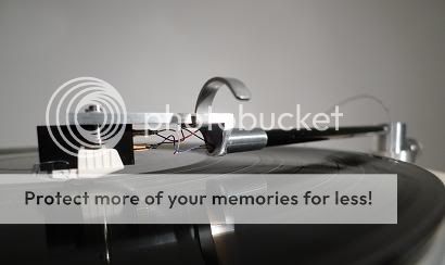

Message #21 par stephlouv » 13 Jan 2012 à 23:57
Soudure des pinces après passage des fils. Aucun problème particulier.
457
C'est de la récupération de connecteur SCSI DB25. Plaqué or.
La pince est maintenue par un foret de 1mm.

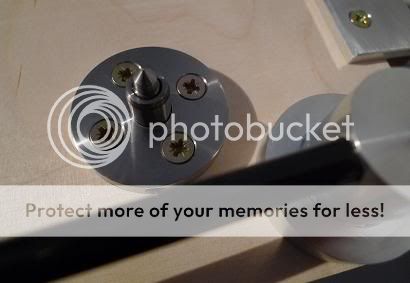

Re: Bras 10.5" DIY
Message #22 par stephlouv » 14 Jan 2012 à 00:01
Pinces montées.
Ayant peur que le bras résonne, je l'ai rempli d'une sorte de feutre de cellulose récupérée d'un emballage de protection de glissière mécanique.
Et puis bcp de monde fait ça, avec de la laine ou encore avec du sable chez well je crois.

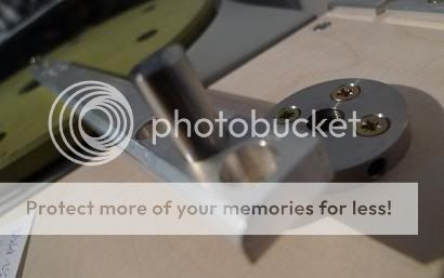

Re: Bras 10.5" DIY
Message #23 par stephlouv » 14 Jan 2012 à 00:05
Tordage des fils et ajustement de leur longueur.
Puis soudure du bornier.
Bornier usiné (car trop épais) dans une chute de cornière alu repêchée de la poubelle.

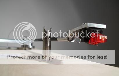

Message #26 par stephlouv » 14 Jan 2012 à 00:31
460
Ca tourne. C'est plutôt réussi visuellement.
J'ai drôlement bien fait de faire 2 contre poids.
- Un lourd en inox avec un plat afin d'équilibrer le bras horizontalement et donc de régler l'azimut de lecture.
Il permet un réglage rapide de la VTF.
- Un léger en alu, circulaire, afin d'ajuster la VTF facilement au 100ème de gramme si on veut
J'ai choisi de ne pas passer de cable de masse.
Tout allait bien jusqu'a ce que je démarre le moteur de la 124. .... Bzzzzz .......
J'ai alors connecté un fil au phono et je l'ai fait toucher un peu partout.
Il est actuellement coincé sous la armboard entre le chassis de la platine et le support du pivot.
Pas top mais y'a le silence.
Question restitution, j'ai monté une vieille cellule MM que j'aime bien, une ortofon FF15C mkII chargée à 2gr.
Sa sonne correct mais ca manque d'air, c'est un peu le souvenir que j'avais d'elle.
En revanche elle nous fait nous concentrer sur la musique.
Je n'ai pas encore aligné mais faudra, sur le final de ravel - ozawa ça déraillait un peu trop ...
Ayant concu le bras de A-Z je sais que je ne suis pas loin d'être bon.
Si mes usinages et implantation sont corrects je ne devrais avoir qu'a retoucher la longueur, la cellule devant restée parallèle au porte cellule afin de garanti mes 20° d'angle d'offset.
Vla
Stéphane
