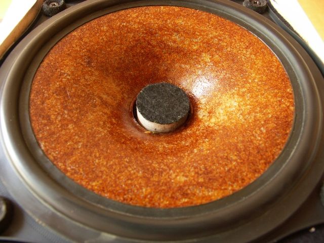

Minimum » 27 Déc 2011, 13:22 a écrit:Ce n'est pas du silicone mais du miellat de cochenilles.
Après il faudrait connaître la composition exacte et savoir comment était préparé le mélange ou quel produit était utilisé (il me semble que prisme (si ma mémoire ne me trompe pas) avait assisté à la préparation de quelques membrannes de LEEDH).
Il existe des paillettes qui se vendent et qu'il faut ensuite dissoudre dans de l'alcool pour faire de la gomme-laque ou trouver directement de la gomme-laque en pot.
Attention dans le cas des LEEDH il semblerait que la gomme-laque reste souple au fil des ans !
Exemple : http://www.dotapea.com/gommelaque.htm
chiure de papillon :cheesygrin:
en fait c'est de la gomme laque,du fixateur pour fusain,Patrick qui est le vrai inventeur de cette membrane avait fait l'école Boulle!

bon, j'ai trouvé le produit en question :
http://fr.wikipedia.org/wiki/Gomme-laque
maintenant est ce bien cela que Mr Millot mettait sur ces HP ?

Message #24 par Minimum » 30 Déc 2011 à 12:35
Ben ! pourquoi tu n'avais pas regardé mon lien ??  :biggrin:

Message #25 par photo.phil » 30 Déc 2011 à 14:40
si mais le rapport avec les cochenilles n'y était pas clairement indiqué.

une question aux spécialistes de la gomme laque : comment est la gomme laque après séchage complet : dur, mou, pateux ?
photo.phil
Messages: 6357
Localisation: proches Nantes
Re: Pardon Mr Gilles Millot (LEEDH ELFE)
Message #34 par Vanel » 10 Jan 2012 à 23:14
A priori, la gomme laque après séchage reste légèrement souple. L'usage que je connais de la gomme  est dans le vernissage à l'ancienne de meubles, c'est un métier que j'ai pratiqué durant une dizaine d'années. Etant donné que les meubles anciens sont plaqués, il s"agit de leur y appliquer un vernis souple, qui permet de suivre les mouvements du placage en fonction des variations de températures. Ce qui sous-entend que ce vernis est également perméable  et souple(en opposition avec les vernis "modernes"qui ne laissent rien passer).
Ceci étant, un vernis à la gomme laque aura un degré de viscosité différent selon le type de gomme laque utilisé. Une gomme astra ou luna, par exemple, sera plus souple que du copal ou du benjoin. Bref et en résumé, un vernis à base de gomme laque sera fort différent selon le type de gomme utilisée et de la recette du vernis.
Donc, l'élasticité du vernis sera dépendante de divers paramètres.
Par contre, pâteux, non.

Message #35 par Vanel » 10 Jan 2012 à 23:25
A noter également, qu'en lutherie, le vernis appliqué sur les instruments a une incidence sur le son de ceux-ci. Il n'est donc pas improbable d'imaginer que sur une membrane cela joue également. Mais c'est pure spéculation de ma part.

Message #36 par photo.phil » 11 Jan 2012 à 00:02
bon, et bien après ces précisions et après de maintes observations des membranes. je crois que je vais mettre tout le monde d'accord :
les membranes seraient donc imprégnées de gomme laque afin de garantir l’étanchéité et ensuite elles auraient été enduites d'un produit à base de silicone (c'est un article diapason qui le disait, j'ai retrouvé) pour l'amortissement. la face avant étant toujours collante d'un produit transparent (même avant mon traitement) et l’arrière étant sec au touché.
de plus je crois que notre Gilles Millot devait aussi utiliser son produit silicone sur les tweeter, car ceux ci aussi sont amortis en périphérie avec un produit translucide (genre graisse silicone)
