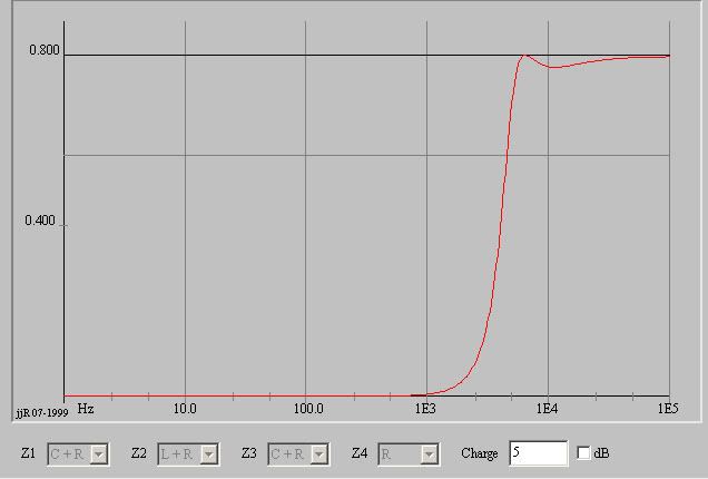

J'ai repris le schéma du filtre en imposant les caractéristiques de la self de 0.14mH trouvé chez audiophonics
Pour les capa j'ai d'abord cherché les résistances séries nécessaires pour avoir une réponse à peu près linéaire
Ici la réponse, on voit que le HP recueille environ 3dB de moins que le signal en sortie de l'ampli

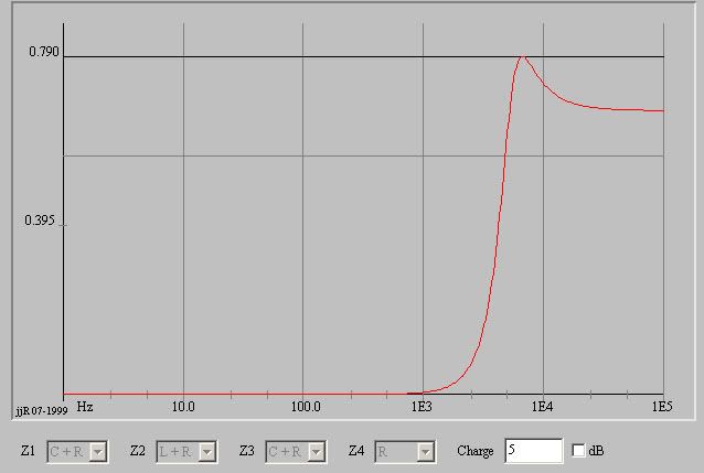

Là j'ai doublé la valeur de la résistance série de la capacité équivalente de C1//C2
On voit nettement une atténuation de la réponse, l'idée de placer les capa en parallèle permet d'ajuster la résistance série parasite pour parfaire la réponse du filtre

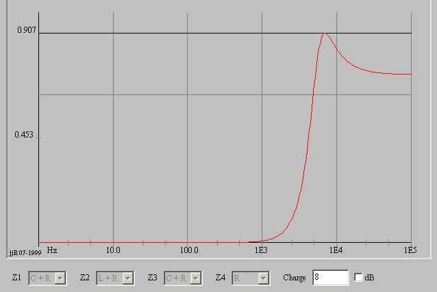

Ici on passe d'un HP de 5 vers 8 ohms
On voit nettement le déséquilibre  :exclaim:

Je suis avide d'explications:
    -S'agit-il là d'une simulation purement théorique ou du résultat d'une mesure ?
    -Tu pourrais détailler d'avantage ?
    -Tu as changé une/des self sur le filtre ?   :quesion:
    -Quel matériel utilises-tu pour mesurer la résistance série d'une capa ?  J'ai cru comprendre qu'un montage plutôt complexe était nécessaire (cf là: http://www.dcx2496.fr/ESR.php)
    -Quand est-ce qu'on mange ?
    -L'upgrade de ton filtre est-il confirmé à l'écoute ?  Par des mesures ?
    -Et la question de départ: quels condos as-tu utilisé sur l'aigu ?

C'est purement théorique, je suis électronicien mais ne pratique plus, à la maison hormis un métrix à deux balles et un stock de composants déssoudés il y a plus de dix ans je n'ai plus rien  :cheesygrin:
Donc pas de mesure, ça montre simplement la réponse du filtre à une variation de résistance parasite soit en choisissant une techno de capa mal adaptée, dans un sens comme dans l'autre ou bien en associant des capa en parallèle ou en série pour une même valeur équivalente.
Dans l'exemple la charge est fixe alors qu'elle varie avec la fréquence, la réponse est dans la réalité plus complexe et de plus est inductive...
je n'ai pas encore acheté les capa du tweeter, je cherche le mieux adapté à ce qu'était prévu. Si quelqu'un pouvait lire ce qui est écrit sur ces capas? J'étais parti pour cette série http://www.audiophonics.fr/condensateur ... 8_361.html et comptais les commander à la fin du mois mais j'hésite. je voudrais ne pas me tromper car j'ai rien sur place pour faire des mesures, le boulot est à 100 bornes allé et rien ne peut sortir n'étant plus dans un département technique...
Il ne faut pas toucher aux selfs, peut être bien les immobiliser mécaniquement si c'était nécessaire pour qu'elle ne vibrent pas.
