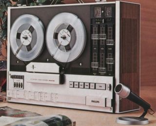

Message #15 par Felgerwood » 20 Jan 2013 à 16:50
Bonjour à tous,
Je suis à même d'acquérir un magnétophone Philips N4418, Quelqu'un connait-il cet appareil ? Est-il de qualité ?
Merci pour vos renseignements.

Message #16 par unison » 20 Jan 2013 à 17:38
Le 4418 était le haut de gamme des magnétophones pour bandes en 18 cm . j'en ai un qui fonctionne toujours parfaitement . il y a un ampli intégré et 2 HP dans les cotés .Seul point à vérifier les courroies d'entrainement qui se trouvent facilement et se changent aisément . Un bon magnétophone , mal connu .
