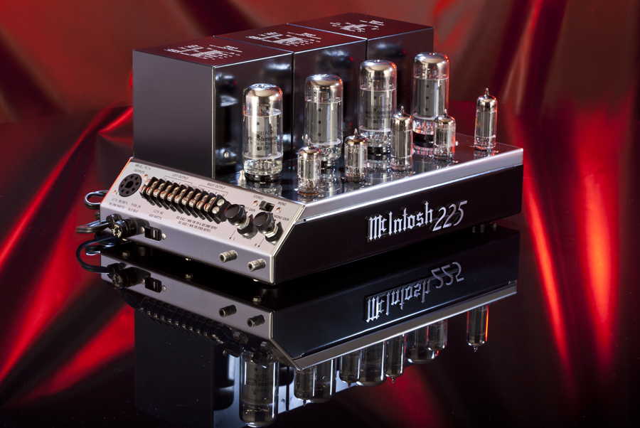

JérômeB a écrit:Avec les Horns, j'aime bien ça:
Je veux bien essayer le MC 225. Ça se trouve où ?
Nico.

Kojak » il y a 35 minutes a écrit:[ Image ]
Ca se trouve ...  :wink:

Message #58 par Alleuze » 04 Mar 2013 à 11:47
JérômeB » 04 Mar 2013, 09:57 a écrit:Ca se trouve ...  :wink:
Suffit de demander...  :wink:
Tadaaaa...
