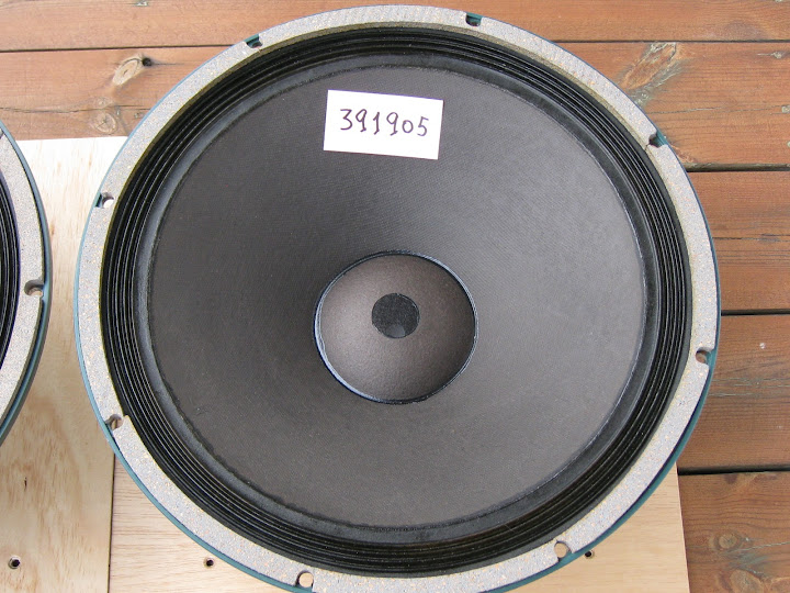

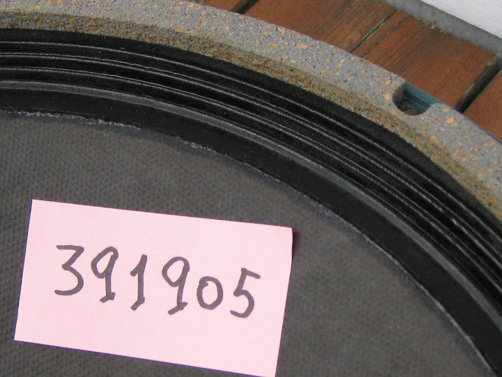

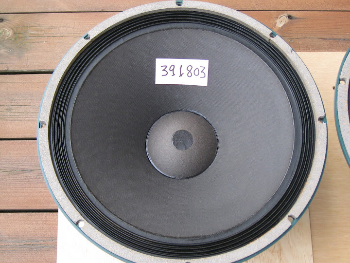

Message #108 par Vincent HH » 20 Fév 2013 à 17:31
La suite avec mesures:
Altec 416A sn. 391905 have Fz 400 Ohm and Fs 19,01 Hz
Altec 416A sn. 391803 have Fz 368 Ohm and Fs 21,68 Hz
VHH
