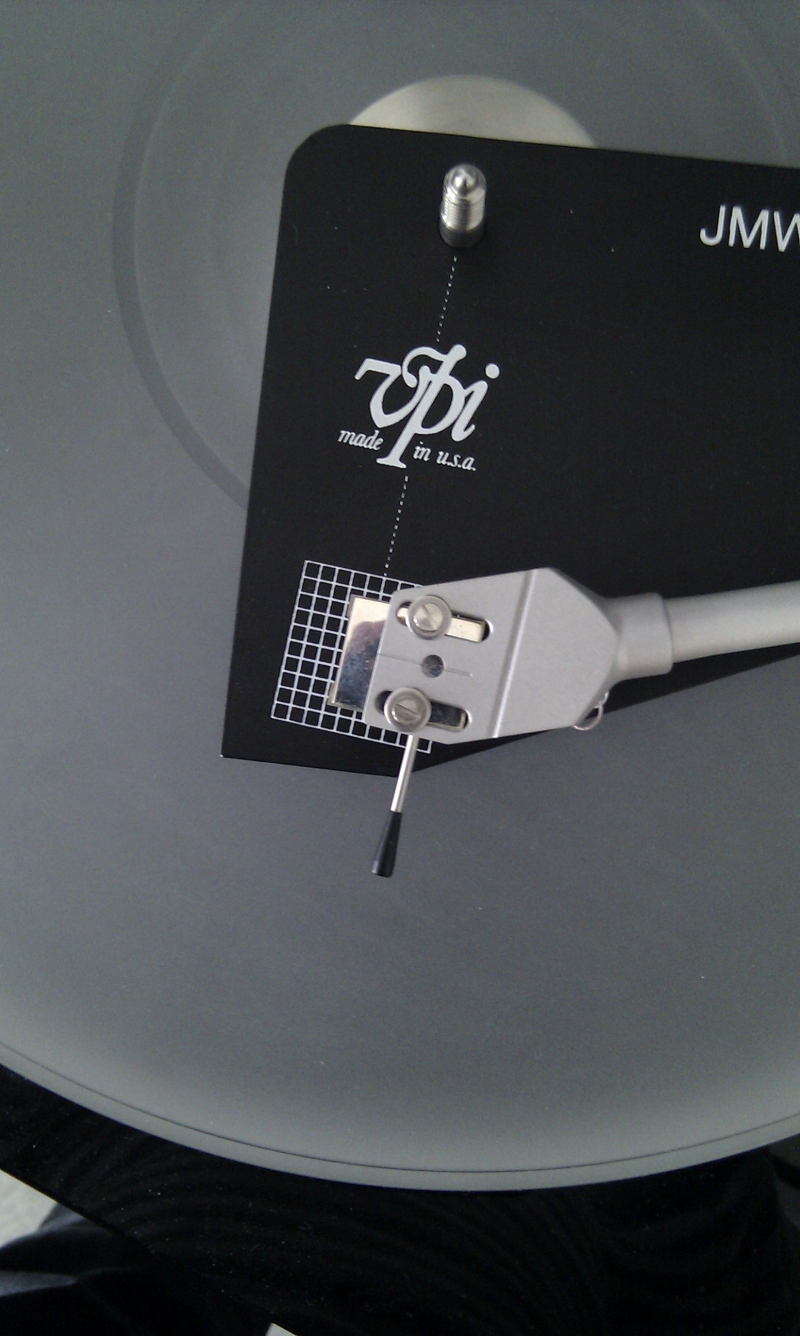

Coup de main demandé pour les Aérien 3 justement. Le réglage me semble très pointilleux avec cette cellule sur un unipivot. J'ai réglé un problème de distorsion sur la voie de droite que j'avais ponctuellement sur le haut médium durant les forte. Ceci en ajustant l'azimut et ajouté 0,3g de VTF pour arriver à 2,4g actuellement. Hier j'ai constaté que celà peut encore le faire mais ça devient encore plus rare.
Vos conseils pour l'éradiquer complètement ?

Message #546 par nomad » 13 Mai 2013 à 14:42
Pour régler la mienne ce n'est pas allé tout seul, et j'ai été bien aidé au début.
2.4 g c'est énorme.
Cette cellule c'est 1.85 à 0.01 près  :cheesygrin: , pas plus.
Si tu dois appuyer dessus comme un âne c'est qu'elle est en travers ou penchée latéralement (Le plat du porte cellule pas // au disque)
Le latéral c'est visible (un long cure dent sur le porte cellule permet de voir de loin si bien horizontal ou pas)
Le traver par contre ... j'ai un poil cherché mais une fin de face nerveuse permet de vérifier rapidement si OK ou non.
J'ai eu le cas et tu la positionne latéralement pouillème par pouillème jusqu'à ce que la distorsion disparaisse.
Es-tu sûr de ton protractor ?

Message #547 par bible100 » 13 Mai 2013 à 15:21
VPI recommande plutot le poids max pour leur bras, donc comme la doc indique entre 1,7 et 2,5g, j'ai mis 2,4g mais je vais essayer à 1,85  :wink: Je ne savais pas que j'appuyais dessus tel un ane  :cheesygrin:
Pour l'azimut, mon modèle d'expo n'en avait pas (perdu par le vendeur...), j'utilise donc le niveau à bulle parès avoir mis la VTF à 0g.
Je vais tester le long cure dent pour vérifier.
Sinon le protactor d'origine ne tombe pas en effet pile avec la tete de la Zyx, d'où imprécision... Un copain passera avec les siens pour afiner tout ça j'espère.
bible100

Message #548 par nomad » 14 Mai 2013 à 18:56
J'ai pris qq photos pour te guider sur les réglages.
Un : Le protractor est "adaptable" et il faut desserrer les 2 vis pour l'amener contre le support et on resserre ensuite.
Il passe par dessous le lève bras.
Ensuite tu verras sur le crop que la cellule n'est pas parfaitement alignée sur le quadrillage.
C'est à l'oreille que j'ai affiné, les cellules ont des tolérances et le cantilever + diamant peuvent être très légèrement décalés.
Rien d'anormal mais plus le cellule est pointue, plus la taille du diamant est fine, plus c'est pénible.
Place aux photos :

Message #549 par bible100 » 14 Mai 2013 à 22:13
Merci Eric, le peaufinage est délicat en effet.
Je n'ai pas la tige en dural, faut que j'essaie de trouver un long cure dent.
Par contre, ton diamant arrive bien sur le point central du protactor ainsi ou bien il s'est depuis déplacé à l'oreille ?
Ma cellule est vachement plus avancé que la tienne mais mon bras n'est pas un Classic comme le tien.

Message #550 par nomad » 14 Mai 2013 à 22:18
Mon diamant est pil poil sur le point.
nomad

Message #551 par bible100 » 14 Mai 2013 à 22:25
Il est vrai que ta tête de bras arrive pratiquement sur le rayon du plateau, pas le mien.

Message #552 par filayp » 14 Mai 2013 à 23:22
Sur la photo, je vois qu'il n'y a pas d'huile au fond du puit.
Beaucoup de bras utilisent de l'huile épaisse pour l'amortissement, certains disent que les cellules modernes n'en n'ont pas forcément besoin, que conseillez-vous pour les bras VPI?
N'ayant pas le protractor VPI, j'ai fait des recherches sur le net, il y aurait une distance d'installation différente entre le 12.5 et les suivant (12.6, 12.7).

Message #554 par nomad » 15 Mai 2013 à 11:54
Au début j'ai mis de l'huile ... qui s'est évaporée en 15 jours.
J'ai alors repris mes réglages pour faire sans, et c'est parfait comme ça.
Si ça pointe trop dans le haut médium aiguë c'est ce qu'il faut faire (+ en baissant le cul du bras)
