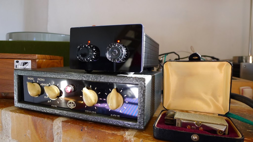

Jusqu'à présent pour les corrections 78 tours : j'utilisais essentiellement les corrections présentes sur mes platines Clément, Bourdereau ou Belin.
J'ai aussi joué avec un étage phono HTE vintage qui ne proposait pas de réglage à proprement parler des equalisations mais qui par le biais des potards d'ajustements de niveau de grave et d'aigu permettait d'ajuster à l'oreille les disques.
Depuis peu je distribue avec Cala Mighy Sound un produit allemand... le Monophonic qui repose un peu sur le même principe sauf que le résultat sonore est bien meilleur et que je peux y coupler aussi bien des cellules MC que MM. Art Dudley en parle là : Stereophile...
En fait je comptais en parler sous peu sur mon blog, mais je me répète : le résultat est étonnant. Sur un WE 15A avec une bête cellule Clément via un adaptateur : nous en avions tous perdu notre latin audiophile...

Message #15 par calamean » 12 Jan 2014 à 16:47
Bah tu sais... on relativise quand on a écouté ça :
WE 12A
Puis ça :
Et qu'on ramène ça (les 12A) dans sa  musette :
