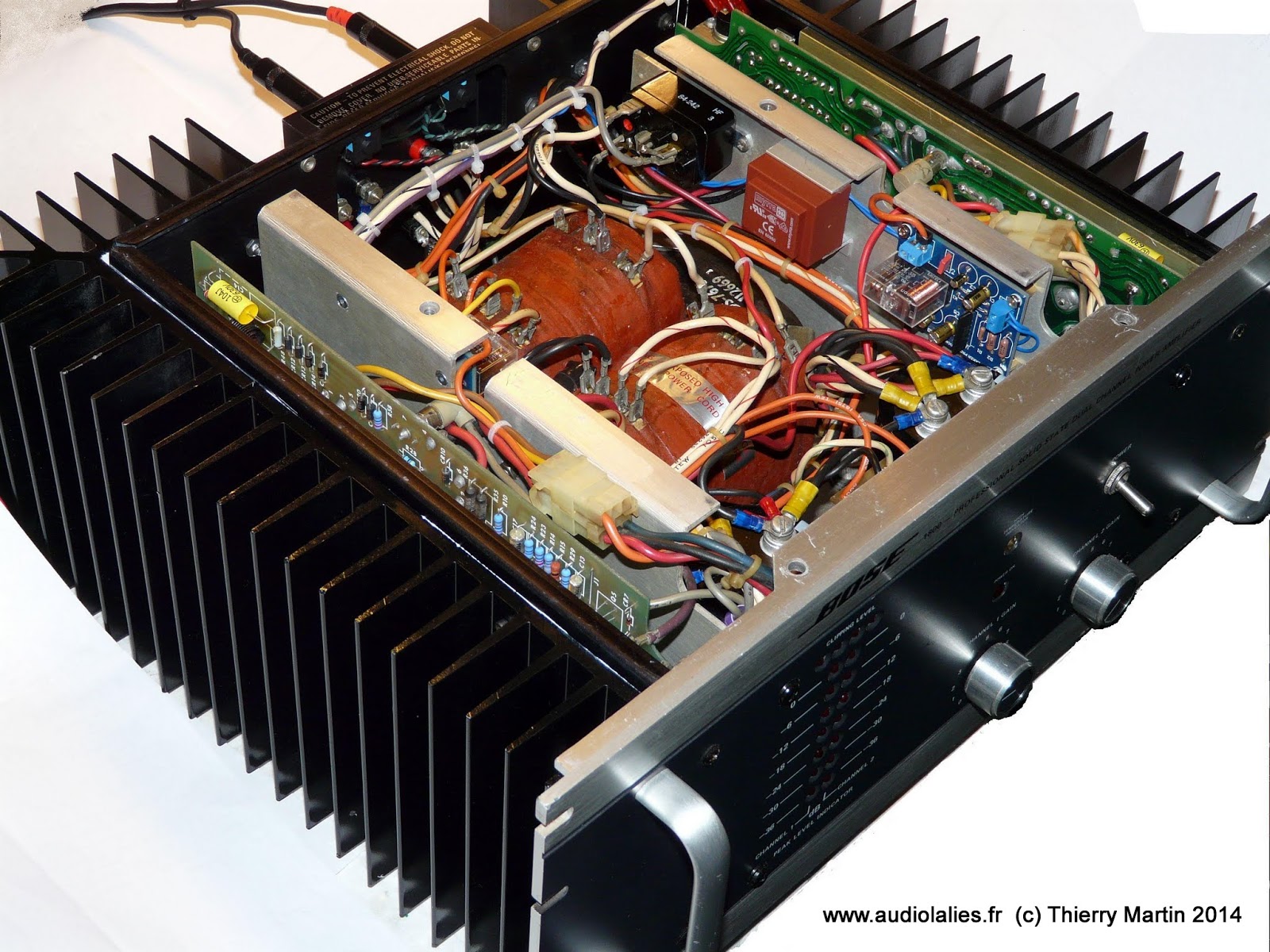

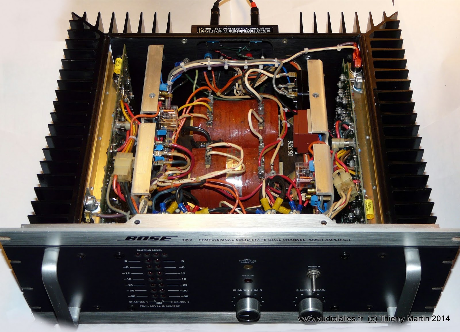

Message #12 par bricoleur » 11 Mar 2014 à 14:40
Je retrouve ce thread vieux de trois ans que je déterre puisque je suis en train de restaurer un 1800 série 1.
Quelqu'un avait posé la question d'essais éventuels avec un autre buffer d'entrée à la place de la recommandation que j'avais faite, à savoir l'OPA627.
Pour ce deuxième ampli (en fait le troisième avec celui-ci qui est un série II, très différent) je vais utiliser un des tous meilleurs AOP du moment, à savoir le  très récent et prometteur LME49710 qui présente en plus le gros avantage d'exister en format TO99, ceci évitant d'avoir à utiliser un adaptateur TO99 vers SOIC ou DIP.
Les différentes étapes de la restauration / optimisation de cet ampli sont consultables sous ces liens :
Pour l'instant j'en suis à la partie fastidieuse, à savoir le nettoyage et la remise à neuf et comme je ne supporte pas l'à peu près, jusqu'à commander en neuf d'une partie de la visserie au pas américain pour remplacer les vis cassées ou rouillées, c'est long.
La suite sera beaucoup plus intéressante avec la révision et l'optimisation de l'électronique. Au passage, je me suis rendu compte qu'en cas de remplacement des transistors de puissance comme je l'avais fait pour mon premier 1801 la note a fait une jolie culbute puisque chacun des Motorola MJ15024 - les vrais de chez Multicomp, pas les faiblards de ON Semi -  coûte aujourd'hui la bagatelle de 16€ TTC, à multiplier par 28 transistors. Heureusement qu'il est rarissime de voir un 1800 ou un 1801 avec les transistors de puissance claqués puisqu'ils tiennent chacun 250W et 16 ampères.
Autre amélioration prévue par rapport à mon premier Bose 1801, je vais cette fois utiliser des modules de protection équipés de beaux relais OMRON capable de supporter 16 ampères DC. Le Velleman K4700 que j'avais employé la première fois n'est pas prévu pour résister aux 650W / 4ohms dont est capable le bestiau, avec le risque d'aboutir à la photo ci-dessous à droite et de se retrouver avec les grains du relais soudés, donc des haut-parleurs non protégés en cas de défaillance d'un étage de sortie :
Il faut un module comme celui-ci pour chaque canal, ils sont alimentables en 15V AC ou 18VDC, au choix :
T.

Message #13 par bricoleur » 26 Mai 2014 à 11:34
Le chantier est terminé, inauguration hier soir et cette fois encore la fumée est restée dans les composants.
T.

Il y a quelques années j'avais travaillé sur un étage RIAA MC basé sur un premier étage à AD797 (ou LT1028) une RIAA passive et un deuxième étage à OPA627, alimentation par une batterie 24V symétrisée par une masse virtuelle (DXE)...
Ça n'avait pas grand chose à envier à des préamplis à tubes ou à transistors discrets... mais chut... faut pas le dire c'est pas politiquement correct...   :redface:  :redface:  :redface:

philoucmoi » 06 Juil 2014, 15:34 a écrit:Salut
beau boulot, bravo
tu ne sembles pas avoir trouvé de grosses différences entre l'OPA627 et le nouveau Texas instrument??
tu peux nous en dire un peu plus?
philippe
C'est très difficile de quantifier la différence, peut-être que le LM49710 va un poil plus loin dans la finesse et la profondeur de l'image lorsque ces informations sont présentes sur l'enregistrement, ce qui exclut tous ces "effets" qu'aiment tant certains, ma quête étant celle de l'absence de sonorité propre à un appareil. Un ampli est un outil qui doit produire des volts et des ampères de façon strictement linéaire, donc fidèle à ce qu'on lui donne à reproduire, ce n'est pas un instrument de musique. Voilà pour situer l'argument.
Disons que si j'ai l'occasion d'intervenir sur le 1801 je lui installerai probablement des LME49710 à lui aussi.
Maintenant voilà ce que je pense des changements d'AOP en général : il ne faut pas se faire d'illusions, un AOP à lui tout seul ne changera jamais grand chose aux performances d'un ampli si c'est la seule modification entreprise.
Ce qui compte vraiment c'est ce qu'il y a autour de l'AOP, c'est à dire le rôle qu'il joue dans le fonctionnement global de l'appareil, ici dans un circuit où une fraction du signal de l'étage de puissance est utilisée en contre-réaction négative sur l'entrée inverseuse de l'ampli OP (et heureusement que c'est comme ça, sinon bonjour l'instabilité et la distorsion).
Non, ce qui fait la différence entre un amplificateur "stock" et le même après optimisation c'est une étude soigneuse du circuit et l'application des modifications allant dans le bon sens. Pour utiliser un dicton populaire  : quoi que prétendent certains marchands bien connus on ne transforme pas un bourricot en cheval de course juste en installant un composant soit disant miraculeux. A la limite, dans le cas présent avec les quelques modifications simples effectuées un NE5532 marcherait très bien aussi (au recul du bruit de fond près). C'est mon expérience et mon avis, pas sûr que ça réponde à la question posée ...
T.
