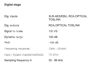

Je profite de ce fil pour poser une questions qui concerne plus particulièrement le N50 mais peut-être aussi ses héritiers.
J'ai relié la sortie coaxiale de mon N50 à une entrée coaxiale de mon Electrocompaniet ECD1 et jusqu'à aujourd'hui tout fonctionne à la perfection.
Hier soir j'ai voulu écouter des fichiers en 24/192 et là, silence radio !
Si je sors pas les sorties analogiques du Pioneer, pas de problèmes, les fichiers 24/192 sont bien lus donc mon JRiver est correctement paramètre et envoie bien du 24/192. Pas de doute la dessus.
EN revanche, l'Electrocompaniet ne se réveille que si j'abaisse la qualité des fichiers  à 24/96 !!! Dans ce cas, pas de problème, il les lit sans difficultés ...
Ma question est la suivante: Est ce que la sorite coaxiale du Pioneer N50 gère bien le 24/192 ou bien est-elle (volontairement ?) limitée à 24/96 ? Je ne trouve aucune information sur le sujet.
PS: L'application Pioneer pour iPad me permet de connaitre les caractéristiques du fichier lu, c'est comme cela que j'ai pu vérifier quels fichiers sont bien lus par le N50. En revanche, dès que je lis des 24/192, l'Electrocompaniet se tait...

Message #67 par corintin » 02 Avr 2015 à 16:06
Kaneda » 02 Avr 2015, 13:18 a écrit:J'ai relié la sortie coaxiale de mon N50 à une entrée coaxiale de mon Electrocompaniet ECD1 et jusqu'à aujourd'hui tout fonctionne à la perfection.
Hier soir j'ai voulu écouter des fichiers en 24/192 et là, silence radio !...
c'est ton dac ECD1 qui ne sort que du 24/96 max (cf. la doc technique).. il date de quelle année ?

Message #68 par Kaneda » 02 Avr 2015 à 16:48
Non, justement, c'est bien un 24/192 sur les entrées et aussi 24/192 en sortie (avec upsampling si nécessaire), j'ai vérifié sur toutes les docs que j'ai lues.
A moins qu'il y ait eu une série en 24/96, ça serait très surprenant ?
Où As tu trouvé cette information ?
Je ne connais pas son année de production mais Electrocompaniet doit pouvoir me la donner à partir du N° de série..
Gloups !....
Tu as probablement raison Corintin. J'ai acheté ce DAC, ici même, comme étant un 24/192 et c'est la première fois que j'essaie de lire un fichier dans ce format. Jusqu'à aujourd'hui, je n'avais lu que du 16/44 et quelques 24/88 (quelques fichiers Qobuz) mais je viens de faire un autre test, mon N50 sort bien du 24/192 sur le Marantz MCR610 qui les lit comme tels.
C'est donc l'Electrocompaniet qui ne lit pas...
Je découvre qu'il y a eu des modèles en 24/96. Je vais contacter Electrocompaniet pour voir si une motif est possible et à quel prix ?
Ou alors, il y a eu confusion entre les valeurs d'upsampling et celles d'entrée ???
