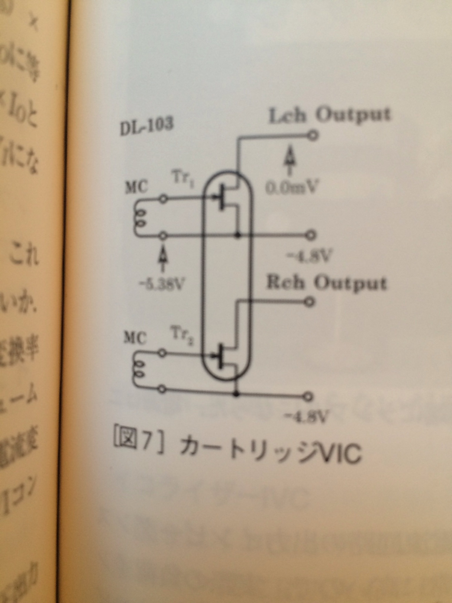

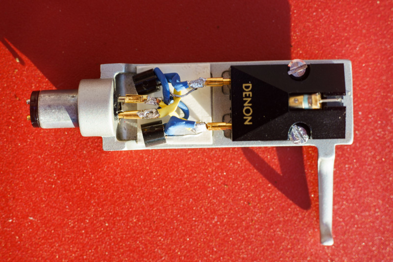

Je viens d'enrichir mon installation avec un Kaneda 218, assez rare. Bien que disposant aussi d'une entrée ligne, il est conçu pour la DL-103 (ames sensibles s'abstenir).
Il faut installer deux transistors Mos-Fet dans le porte cellule.

J'avais ouvert un fil sur cette histoire de J-Fets dans le porte-cellule, mais on va pouvoir continuer ici.
Dominique, tu peux nous en dire plus sur le système? Comment sont alimentés les transistors, par exemple?

Les JFet sont alimentés par le préampli :
L'autre avantage, c'est que cela rajoute un poil de masse. Mon bras est dėjà adapté, mais ces quelques grammes supplėmentaires vont dans le bon sens.

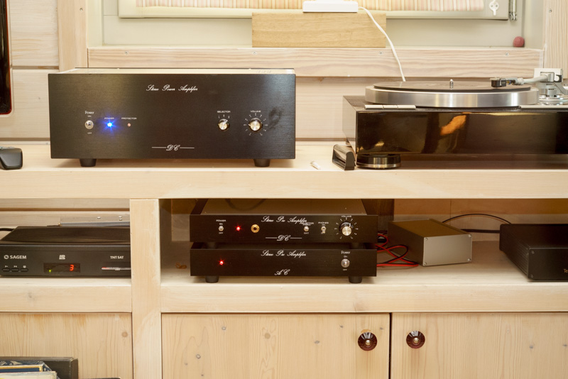

J'ai terminė l'intėgration des ėlectroniques Kaneda dans mon système.
J'en ai profité pour remettre la Lenco L70 en service. Son bras convient vraiment bien à la cellule (que je ne nomme plus).
Le prėampli est specialement conçu pour cette cellule. J'ai dėcouvert que la version R est en 14 ohms alors que la cellule de base est en 40 Ohms. C'est donc la version de base qu'il faut utiliser.
J'ai du batailler un peu pour ėliminer les bruits de fond. Le système est maintenant parfaitement silencieux, malgrė le très haut rendement des HP.
Ce préampli phono est certainement une option intėressante pour qui veut s'amuser à tirer le meilleur de cette cellule mythique (je n'ai pas dit que c'ėtait une bonne cellule !).
Attention, le choix du bras a autant d'importance que celui du prėampli, le Rega, par exemple,, est à éviter... Si on peut trouver un FR66, c'est bien... Mais probablement trop cher pour beaucoup d'entre nous.
Dominique

Les miens sont à transistors. Les tous derniers schėmas publiės (il n'arrête pas...) sont souvent hybrides, mais font appel à des tubes extrèmement rares...
J'ai ėcouté chez moi deux fois le 172, hybride. C'est très bien, mais je prėfère le 224, tout transistor (SIC), mais IVC ( entrėe basse impėdance). Du coup, il n'est pas compatible avec des préamplis standards.
La particularitė de l'ampli, c'est entre autre de délivrer 120 watts avec seulement deux transitors de puissance...
