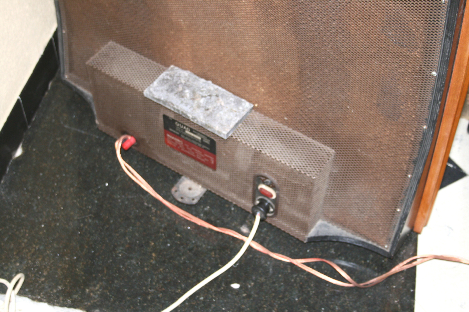

Par rapport à la remarque d'Eliott sur le rendu des basses des ESL57,
j'ai résolu ce problème comme suit :
Rappel,
1° j'ai placé mes ESL57 sur un grande plaque de marbre (récup) ;
2°j'ai supprimé les pieds d'origine pour les remplacer par trois pointes ;
3° ils sont ainsi presque sur le sol et entre l'espace qui reste (un centimètre environ), j'ai placé une rangée de lingettes à récurer  (tressées avec du cuivre) coupées et pliées en deux pour évacuer les MDI (micro-décharges d'interface - cf. découverte de Johannet) ;
4° à l'arrière des ESL57, j'ai posé une masse en plomb de 19cm sur 8 et 1,5cm d'épaisseur) au milieu sur le plan horizontal (réalisées à partir de la récupération de plombs provenant de claviers de pianos), pour lester le tout et parfaire le contact au sol.
Je rappelle aussi que suivant les règles d'acoustique de base, plus un émetteur de sons se trouve près d'un mur d'un local et en l'occurrence du sol, meilleurs les sons propres du local seront sollicités et surtout les basses.
J'ai aussi place l'un des ESL57 près du mur latéral et l'autre à 30cm (pour ne pas favoriser les fréquences propres graves du local et éviter leur désagréable redondance). Mes ELS57 sont à peu près à mi-chemin de la longueur du local (d'environ 10m et 4m de large)
Mon emplacement pour l'écoute est à 4 environ (pour avoir un développement des basses minimal).
Si j'avais adopté la fameuse règle du triangle isocèle, je le serais retrouvé trop près des ESL57 (à environ 3 mètres).
J'ai ainsi appliqué ce que j'avais appris au cours d'acoustique (à l'université libre de Bruxelles).
Baudouin
Messages: 60
Inscription: 04 Avr 2016 à 12:33
Localisation: Belgique (50 km au nord-est de Maubeuge)

Message #1694 par francis13800 » 09 Mai 2016 à 14:37
Quelques photos seraient le bienvenue , merci
francis13800
Messages: 8790
Localisation: PACA
Re: Quad ESL
Message #1695 par Baudouin » 09 Mai 2016 à 15:19
Voici la photo avec les lingettes à récurer tressées de cuivre :
Voici la photo avec le lestage en plomb (haut et un peu à droite de la photo) :

Message #1696 par ghmalau » 09 Mai 2016 à 17:21
La conception/réalisation de Baudouin est très intéressante.
Cependant il faut garder à l'esprit que le "local" et l'environnement jouent un rôle essentiel.
A l'issue de mes nombreuses expérimentations et dans des lieux d'habitation différents j'avais eu énormément de difficultés pour trouver  l'emplacement idéals pour les 57, j'avais même , comme décrit par Baudouin placé directement au sol sur une plaque de marbre (les grands esprits ....... :biggrin: ) issue d'un vieux gros radiateur.
Seul, maintenant,  le dernier local spécialement construit et initialement dédié aux 63 devient satisfaisant.
C'est sans doute lié au cahier des charges de ce mini auditorium, puisque il fallait compenser le grave affaibli  de feu mes 63 ( qui explique que je suis obligé de bricoler quelque chose pour les 989, TROP de grave ).
Les 57 stack  (tel que sur mes photos )  sont encore plus impressionnantes dans le grave.
Il faut noter que même  en solo  elles donnent du grave même placées  à 40 cm du sol, mais, comme souligné........ dans MON local.
Donc il n'y a pas de règle absolue.
Gérard
ghmalau
Re: Quad ESL
Message #1697 par Baudouin » 09 Mai 2016 à 19:11
Gérard, tout est certes relatif mais il y a des règles d'acoustique qui ont été empiriquement démontrées et si tu en doutais encore (par rapport à ce que j'ai développé plus haut) demande à quelqu'un de ton entourage de parler d'une manière continue et fais le déplacer dans ton living en lui demandant de temps à autre de se rapprocher d'un mut au point de mettre le dos contre : tu pourras vérifier que plus il est proche du mur, plus sa voix devient grave (en fait l'effet caisse de résonance du local est davantage sollicité et surtout les basses fréquences qui peuvent alors pleinement s'exprimer ; plus le local s'approche d'un cube ou est petit, c'est le bas-médium qui sera sollicité et donnera une coloration désagréable) : plus petit est le local et plus la redondance désagréable monte en fréquence, avec une absence de basse marquée).
L'idée de me demander des photos à propos de du placement des lingettes à récurer et du "plombage" des ESL57, m'a donné l'idée d'augmenter le poids à l'arrière (avec quatre morceaux de marbre formant un rectangle proche de celui de la petite dalle en plomb et collé entre eux avec de la super glu pour éviter des vibrations potentielles. Eh bien, la reproduction des sons a gagné encore en propreté et en fermeté, et notamment les basses semblent comme "nettoyées".
Je ne peux que vous conseiller fortement de l'expérimenter chez vous.
Sans doute, que de fixer fermement via un arceau qui ferait tout le tour du ESL57 serait encore mieux !
Il est vrai que le sol sur lequel se trouve les plaques de marbre est en dalles, elles-même sur du béton armé, ce qui doit 'aider'...
Baudouin

Message #1700 par Eliott » 16 Mai 2016 à 10:49
puisqu’on est dans les questions techniques, je me demande si le fait de changer les câbles d'alim d'origine des ESL par du plus costaud (de chez idiophile :mrgreen: ) changerai quelque chose ? quelqu'un parmi vous as déjà fait ça ? je pensais à un petit DIY de chez Audiophonics par exemple avec un câble blindé de 12 et des prises secteur shuko de qualité...?
J'ai bien un ami qui a fait ça sur ses 989 à Bordeaux, mais inutile de lui demander car lui c’est un extrémiste du filtrage électrique, il l'a fait dès le départ... :cheesygrin: ou il faudrait que je lui amène mes câbles "normaux" pour tester...
