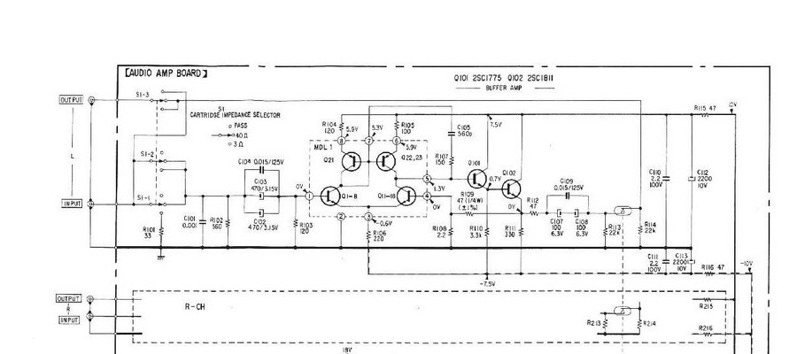

En théorie (et en connaissance de cause, mais ça c'est trouvé comme ça), la mienne est chargée incorrectement par mon prépré.
C'est un sony HA-55, une bête de course de la fin des années 70, le haut de gamme de ce que savait faire sony, une alimentation plus que soignée, dont voici le schéma (alim plus prépré) repris sur le site audiovintage:
Alim
Prépré:

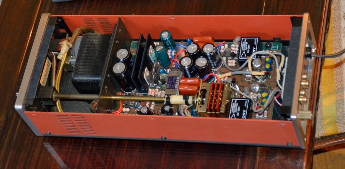

Mon sony sous mon MCA76 qui lui est contemporain (pour se rendre compte), et le MCA76 est effectivement moins bon:
l'intérieur est bien rangé:
Lorsque j'ai recapé le mien, qui attaque un préphono à 47kohm, j'ai viré les capas en sortie. J'ai mis en revanche du elna silmic, ou du BP muse (je ne sais plus, je crois que j'ai essayé les deux) en entrée, sans les tantales gouttes.
Sur la position "40ohm", l'impédance d'entrée du prépré est à 100ohm, avec la DL103, j'ai testé en gardant 47kohm en entrée du préphono, et en abaissant de moitié puis du quart l'impédance d'entrée du préphono, et finalement j'ai gardé l'entrée en 47kohm, c'était plus satisfaisant. En principe, 100 ohm devrait être trop bas pour charger la DL103, et pourtant, ça fonctionne bien (pour mes oreilles) comme cela.
Ce prépré est particulièrement transparent et dynamique.
