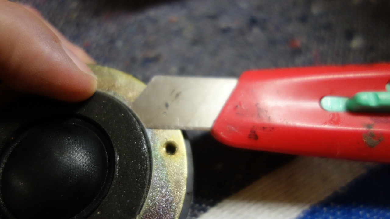

Message #61 par morillon » 10 Mai 2019 à 19:01
au contraire..
le plus simple... manip aisee..
le ferrofluide deviens de la melasse...perturbe un peu la reponse comportement...et je crains n aide peux etre pas bien le refroidissement
morillon

Message #62 par Crapaud taré » 10 Mai 2019 à 19:08
Peux-être mon canard, mais...
- je n'écoute pas fort donc ça ne chauffe pas chez moi.
- j'aime la musique mollassonne.
Je me demande même si je ne vais pas les débrancher pour être peinard.
CT
P.S : tu les restaures uniquement pour jouer avec Jo et Pdodob ?

Message #63 par morillon » 10 Mai 2019 à 19:23
impossible que nominal..deviens une poisse..vraiment
mais bon..j ai l impression que tout vas...
touche a rien alors
oui...mumuse ptit projet avec eux...
mais, m en separerai pas ensuite..
si la place, un jours, utiliserai ca, meme  si plutot "modeste"... !
(avé le ptiot rel ! ecole gelbe!!!)
un pied de nez..et la hifi c est finiiiii !
(mais ca c est vraix , et l idee de down me vas bien et ces vieilles dames ferai une solution tres sympa..)

Message #64 par Jodemontmartre » 10 Mai 2019 à 20:54
Mais c’est facile.
Faut juste décoller le dôme et remplacer le ferrofluide.
On l’a fait, le canard et moi, lui avec ses pattes palmées, moi avec mon tremblement alcoolique sénile.
Franchement pas de quoi avoir peur.
Et le pire, c’est que les tweeters fonctionnaient après ça. Sans distorsion audible. Parole de sourds. :cool:

morillon » 10 Mai 2019, 12:33 a écrit:la manip si forcement un peu delicate,..pas complique cote tweeters...
vraiment, juste y aller doucement prendre son temp..
Euh...délicat quand même....

Message #70 par morillon » 11 Mai 2019 à 22:18
pas trop..... faut le faire pour realiser
faut juste y  aller tout doux....
t avais essayé?
morillon
Messages: 12021
Re: Kef de la belle époque
Message #71 par OlivierP » 11 Mai 2019 à 22:22
Oui.
PAN....(faisait longtemps)
