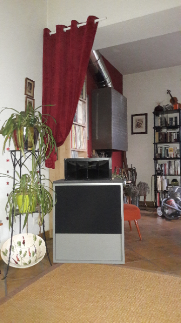

Message #1 par opera » 04 Aoû 2019 à 15:27
J'envisage de désolidariser les pavillons de mes Altec en les posant sur l’enceinte. Ils font actuellement partie intégrante de celle-ci (comme sur les 19). L’idée étant de faciliter leur orientation en laissant la charge du 416 parallèle au mur arrière (léger gain de place), de rapprocher un peu le pavillon du grave (il sera un peu moins haut) et du même coupe de le placer à une hauteur plus adaptée à l’écoute. Je me questionne toutefois sur l’importance de l’orientation (pincement) du grave. A-t-elle aussi de l’importance ou peu (voir pas). Avantages, inconvénients ???Je n’ai jamais eu de système ainsi dissocié. Notez qu'il ne s'agit, à priori, pas de jouer sur l'alignement des Hps.

Voilà j'ai procédé au rétrécissement  :cheesygrin:
Je perds 70 l avec le retrait du caisson supérieur, le pavillon est plus proche désormais du 416 en dessous, j'imaginais pincer les pavillons indépendamment des caissons mais c'est vraiment trop inesthétique
Pas de changement majeur, la différence attendue en perdant du volume est à peine perceptible, il me semble même que l’équilibre général est meilleur, mais bon cela reste des impressions "à l'oreille"...
On ne le voit pas sur l'image mais le pavillon est légèrement plongeant. Sinon sa position (alignement) reste la même que précédemment (copié sur la 19).

Message #6 par telonioos » 22 Aoû 2019 à 11:12
Elle a l'air accueillante ta pièce.  :wink:

Message #7 par Tron_ic » 22 Aoû 2019 à 11:14
Bonjour opera,
opera a écrit:Voilà j'ai procédé au rétrécissement  :cheesygrin:
Sauf expérimentations et très honnêtement je n'y vois pas grand intérêt. C'est juste pour donner un avis.
je préfère de loin l'enceinte originale belle est propre voir limite avec un vase ou un pot de fleurs sur la tête !  :cheesygrin:

Message #8 par opera » 22 Aoû 2019 à 17:31
telonioos » 22 Aoû 2019, 11:12 a écrit:Elle a l'air accueillante ta pièce.  :wink:
You are welcome  :wink:
-- 22 Aoû 2019, 17:32 --
Tron_ic » 22 Aoû 2019, 11:14 a écrit:Bonjour opera,
Salutations. Tony
Ce n’est pas faux mais elles sont tout de même assez imposantes dans ma pièce, l’idée c’est de réduire un peu leur présence visuelle (et ça marche !) et puis l’idée c‘est aussi de bricoler, expérimenter, changer… comme je ne touche pas ou peu à l’électronique je m’amuse avec le bois  :cheesygrin: Le caisson restant est un clone de Valencia renversé (à l’origine le pavillon est intégré en bas). C’est plutôt amusant ces trois "variations" sur une même base de HP.

Message #9 par AJMARS » 22 Aoû 2019 à 17:34
opera » 22 Aoû 2019, 10:51 a écrit:Voilà j'ai procédé au rétrécissement  :cheesygrin:
[ Image ] [ Image ]
Sais tu quel volume interne il te reste ?

Message #10 par opera » 22 Aoû 2019 à 17:47
J'ai fait une mesure, assez précise, à l'intérieur en déduisant le volume des évents, des tasseaux... mais pas celui du hp et j'ai 179 litres.
Je n'ai en revanche pas modifié la taille des évents, je me souviens que c'est toi qui me l'avait préconisé pour le volume précédent.
