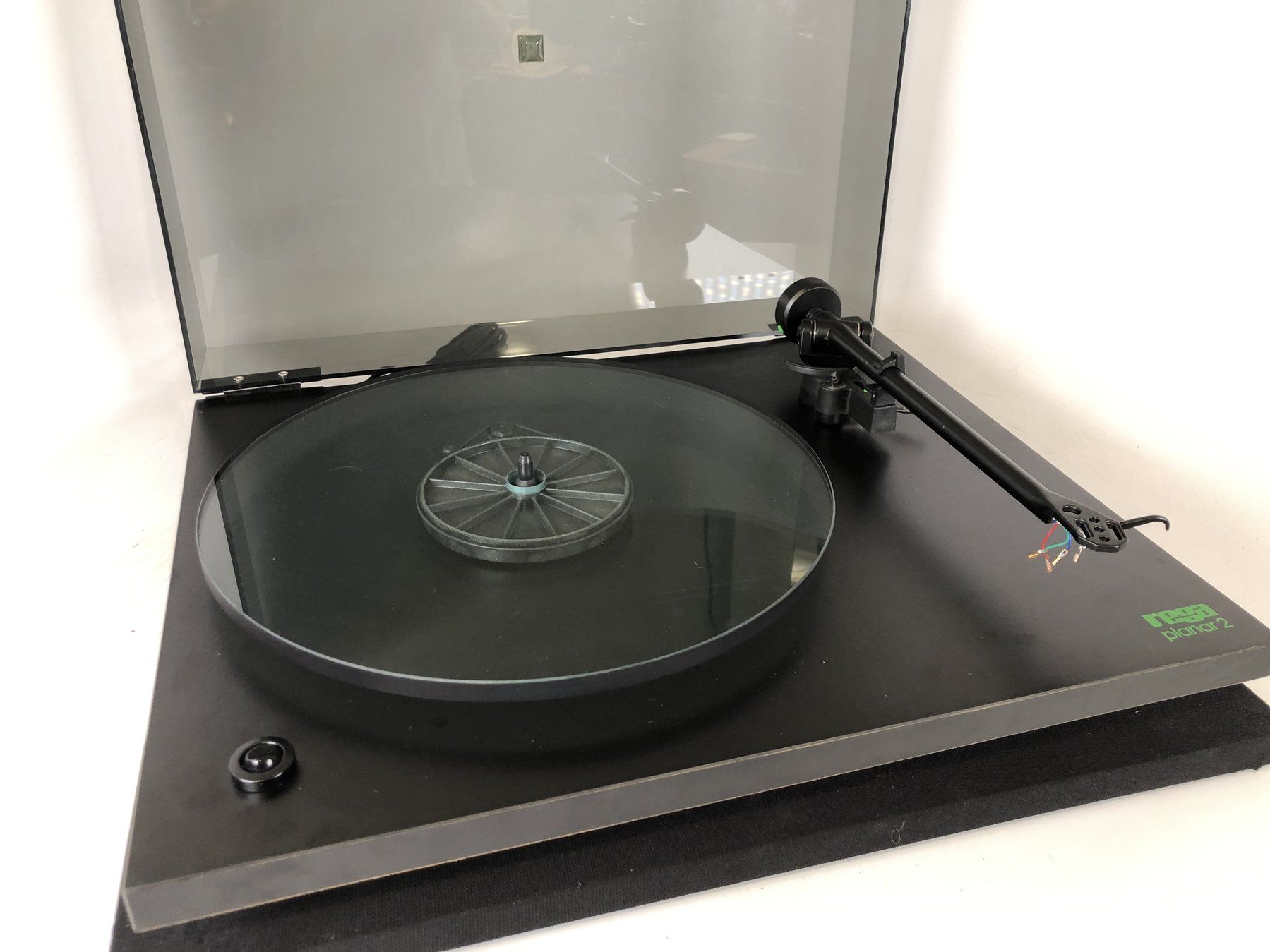

J'ai récupéré une Rega 2 pour mettre dans mon bureau .
Elle est équipée d'une cellule A&R C77 dont le stylet est quasi neuf .
Je viens de l'installer et de régler la force d'appui sur 1,9 gr.
Le but n'est pas de la comparer avec ma TD125/Shure V15 IV mais quand même , c'est TRES en dessous , un son fermé sans ouverture avec des aigus très en retrait.
Je souhaite monter une autre cellule dans un budget "light" vu l'utilisation ? .....
Que puis je monter dessus pour faire mieux que cette C77 ?
Merci.

simon33 » 11 Mar 2020, 17:38 a écrit:Oui , je sais , je ne suis pas un fan de cette marque mais j'ai eu une opportunité très intéressante !
j'ai déjà entendu des Rega qui marchaient correctement mais là cette cellule A&R est vraiment une bouse absolue ..... Ou elle ne matche pas avec ce bras ?
Ta réga 2 est équipée de quel bras ?
Le bras en S :
ou celui là :
Re: Cellule pour rega planar 2
Message #13 par simon33 » 12 Mar 2020 à 14:11
Hello Jp , c'est le bras droit .
simon33
Messages: 6221
Localisation: Malaga
Message #14 par jeanpascalg » 12 Mar 2020 à 14:27
simon33 a écrit:Hello Jp , c'est le bras droit .
Ce que tu décrivais est typique du bras en S.
Donc ça vient bien de la cellule, renseignements pris c'est un diamant conique normal que tu as peu d'aigus, tu peux toujours essayer la stanton 500 si le diamant est elliptique ce sera peut être meilleur.

ça doit faire 15 ans que je n'ai pas acheté de cellule, je ne suis donc pas très au courant des prix pratiqués aujourd'hui. Mais chez toan on avant fait un grand comparatif de cellules.
Grado très mauvais, j'ai eu une gold soit disant bien timbrée surtout un manque de dynamique, c'est sur que c'est pas agressif.
Shure c’est propre mais pas très vivant, on avait écouté une V15, très bien dans le bas médium mais je trouvais que ça manquait de finesse.
Ortofon très propre et fin, le plus proche du cd. j'ai une OM20 sur ma réga P2 avec le bras en S mais le bras est très mauvais son bouché avec un manque d'ampleur. Le peu que j’ai entendu les nouvelles ortofon le son est plus clair.
Audio technica moins neutre, bosse dans le bas médium et brillance dans le haut médium. L'AT 120 est plus détaillée que la 95E mais c'est le même style. Tu risques de l’agressivité mais c’est dynamique.
Il parait que la DL103 marche bien sur le RB300 mais plus cher, un ton au dessus pour moi.
Donc je suis d’accord avec ce qui a déjà été dit. Après j’avais vendu ma planar 3 avec le bras droit et lui ai préféré une thorens 160.
Mais as tu le protactor du bras pour placer correctement la cellule :
Sinon c'est là :
https://www.vinylengine.com/library/rega/rb300.shtml
