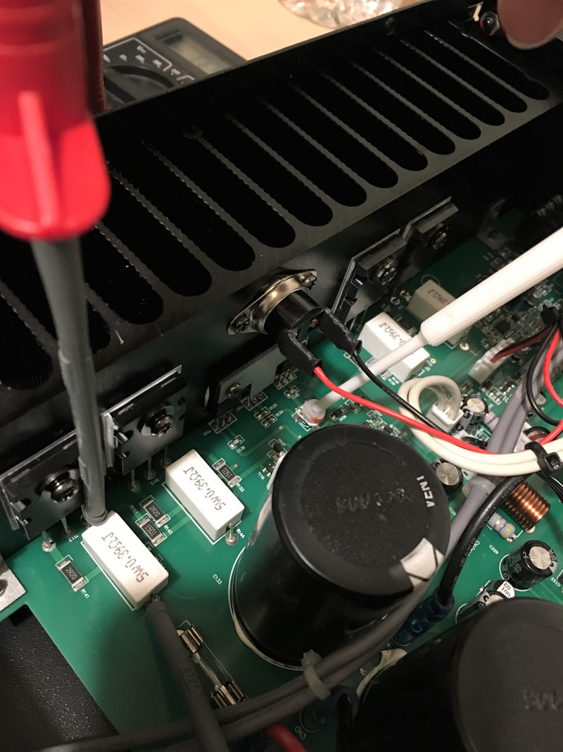

Première chose à faire, détordre la façade. Ensuite sur les conseils de berni13 (Bernard, merci à lui) sur ce fil, et aussi par téléphone j'ai refait le câblage des sortie HP, n'ayant plus en stock de prises banane je me me suis contenté pour l'instant de laisser les prises d'origine en place en déconnectant la carte qui permet deux connections de HP différentes. Les câbles ont été remplacés par du cuivre multibrins fins (2.5²) qui me restaient d'un recâblage de boomer de DM2A. Les cosses des connections des cables HP sur la carte ont été remplacées par des soudures. Au final, je me retrouve avec les connections des fiches bananes en direct avec la carte.
Deuxième opération, contrôle des courants de repos voie gauche 0,5mV, voie de droite 0,7mv :eek:  :eek:  :eek: j'ai cru que mon metrix était HS, j'en ai changé pour en être sûr. Réglage du bias à 10mV. J'ai attendu qu'il chauffe un peu à l'établi pour refaire un ajustement du bias à 10mV.
Dernière étape, je l'ai intercalé à la place de mon MC250 dans mon deuxième système. A la première écoute ,je l'ai trouvé un peu tendu sur tous les registres, il tourne maintenant depuis deux heures sans aucune surchauffe, je pense même que je vais passer le bias à 12mV.
Après deux heures, il commence tout juste à s'ouvrir un peu, l'écoute est très agréable les timbres se mettent en place et je vais le laisser tourner comme ça pendant deux ou trois jours, et je reviendrai vers vous pour vous dire ce que j'en pense vraiment. En tout cas mes premières impressions sont vraiment très bonnes. Par contre avec un bias à 0.7mV, je me demande bien ce qu'il peut sortir?

Tu mes mesures où tes tensions... sur les résistances d'émetteur de 0.39 ohms, je suppose.
Messages: 37266
Re: Quel ampli pour 25-200 hz @ 89 db
Message #108 par mingus » 07 Avr 2020 à 18:54
Oui aux bornes d'une des quatre résistances d'émetteur 0.39Ω 5W. Le trim est placé sous la thermistance. Un de chaque coté, tu ne peux pas te tromper.
