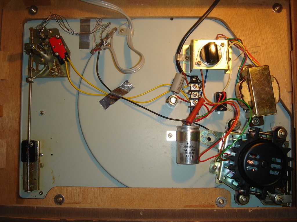

J'utilisais un moteur à 3 pôles avec condensateur de déphasage + résistance, récupéré sur une vieille Micro Seiki MR211.
https://www.audiovintage.fr/leforum/dow ... p?id=36076
Le moteur vibrait pas mal. Il était monté d'origine sur silent block. J'avais du le découpler de façon assez souple pour le rendre silencieux.
A priori, la raison des vibrations est que les phases ne sont pas parfaitement équilibrées avec condensateur/résistance ?

Dans les vieilles platines qui fonctionnent pourtant correctement le moteur n'était contrôlé par aucune électronique  :cheesygrin:
Juste un condo :
