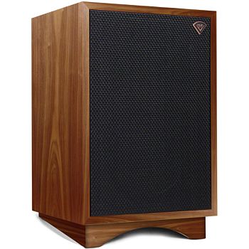

tu prévois quoi comme pieds ?
J'ai déjà prévu de poncer les enceintes pour récupérer une belle finition avant de reteinter le placage.
Pour les pieds, je compte refaire les "slant risers" qui étaient proposés en option à l'époque. Ca donne un truc comme ça:

je te déconseille les pieds d'origine; essaies plutôt de leur donner un peu de hauteur 30 ou 40 cm env. ton grave devrait gagné en lisibilité.
j'avais de bons résultats avec des atacama série SL; tu peux lester les tubes.

Avant de démonter les enceintes, j'ai passé pas mal de temps à faire divers essais. J'ai essayé de les surélever en les mettant sur des supports de 35cm de haut. Cela a eu pour effet de "remonter" l'image stéréo (c'était le but de l'essai) et de dégraisser un peu le grave. Mais cela rendait aussi ce même grave un peu trop léger à mon goût, renforçant le côté monté montant de l'equilibre. Du coup, je n'est pas été vraiment convaincu... Mais c'est une histoire de goût. :wink:
