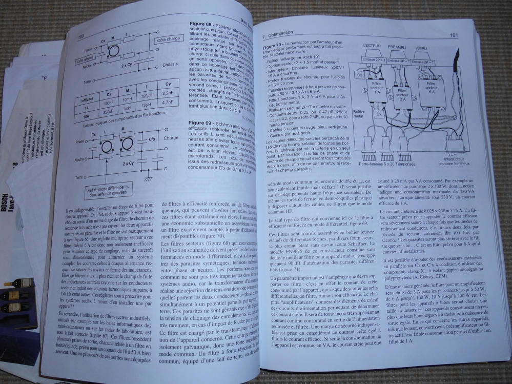

Message #50 par mkl » 23 Oct 2020 à 20:12
Le filtre de façon Francis Ibre (schéma de droite sur la photo):
Le modèle recommandé chez Schaffner était la série FN9675.
Un exemple de réalisation par Babaas:
https://audiovintage.fr/leforum/viewtopic.php?f=88&t=45076
Messages: 16424

Message #54 par Nicodimdom » 23 Oct 2020 à 22:53
2 points que je soulève:
1/ Sauf si je vois mal, il me semble que dans la réalisation de Babaas, il y a une boucle de masse (troisième prise en partant de la gauche en haut). Je fais erreur ?
2/ De plus, si on compare le schéma de FI et la réalisation de Babaas ainsi que d'autres déjà vues (voir autre exemple en photo ci-dessous), on voit que les filtres sont reliés par leur masse, chacun utilisant le même câble de masse alors que sur le schéma original de FI, chaque filtre doit avoir sa masse séparée (câblage étoile), ce que préconise absolument Francis si je 'ai bien lu. J'ai tout faux ?
Voici un autre filtre FI (du net) câblé comme ça, ce qui me surprend:
C'est pour moi différent du schéma de FI et du filtre que j'ai réalisé.
Finalement, cela n'aurait donc pas d'importance  voire le câblage des photos serait préférable ?  :surprised:

Message #59 par pat13 » 24 Oct 2020 à 11:40
Bonjour et merci de vos réponses, si je comprends bien il s’agit de filtre bas passif avec self avant condensateur vers la source ?
Sur la photo du filtre de Babass, à quoi sert le condensateur en amont des filtres Schaffer ?
Pour résumer, je comprends que ce sont surtout les sources qui nécessitent d’être protégées des perturbations électriques alors que les amplificateurs ont plus besoin d’une bonne instantanée du courant. D’où l’importance de différencier ces alimentations !
pat13
Messages: 2591
Re: Réalisation barrette secteur schuko
Message #60 par francis13800 » 24 Oct 2020 à 12:20
pat13 a écrit:Pour résumer, je comprends que ce sont surtout les sources qui nécessitent d’être protégées des perturbations électriques alors que les amplificateurs ont plus besoin d’une bonne instantanée du courant. D’où l’importance de différencier ces alimentations !
C'est assez mon avis oui ..
